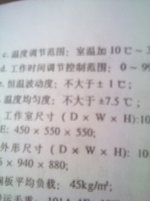

这是某台干燥箱的说明书,里面的均匀度这么大,按照JJF1101来的话,岂不是基本都不合格了吗?
上帝 发表于 2012-11-23 15:45:55 | 显示全部楼层
自然通风的吧?国外这种箱子很多。你可以参考1101的方法来做,不做判断就可以了
yang_loo 发表于 2012-12-19 14:52:24 | 显示全部楼层
技术指标是可以根据说明书给的
xiaoqiaoliushui 发表于 2013-1-7 13:43:43 | 显示全部楼层
回复 3# yang_loo
    按照1101规范的方法来做,主要还是看用户的使用要求,企业在购买的时候应该考虑指标的
