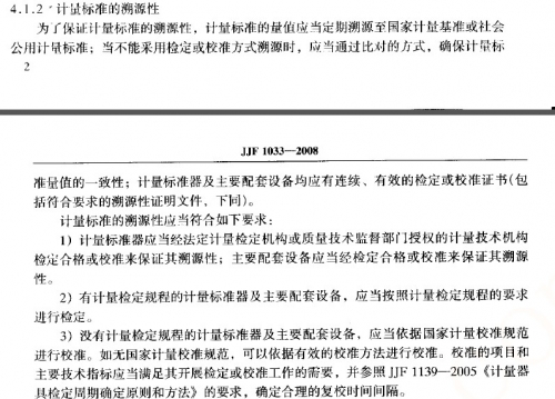

peiquanbin 发表于 2012-12-4 16:51:27 | 显示全部楼层
QQ截图20121204170309.jpg jjf1033-2008 4.1.2
imwei 发表于 2012-12-4 22:45:58 | 显示全部楼层
恩,楼上的JJF 1003-2008 4.1.2中说的非常明白了,对于有计量检定规程的计量标准器及主要配套设备,应当按照计量检定规程的要求进行检定。所以不能进行校准。

  (一)……,计量标准器必须经法定或者计量授权的计量技术机构检定合格(没有计量检定规程的,应当通过校准、比对等方式,将量值溯源至国家计量基准或者社会公用计量标准),配套的计量设备经检定合格或者校准;
  JJF1033-2008《计量标准考核规范》的4.1.2规定:
  计量标准的溯源性应当符合如下要求:
  2)有计量检定规程的计量标准器及主要配套设备,应当按照计量检定规程的要求进行检定。
  3)没有计量检定规程的计量标准器及主要配套设备,应当依据国家计量校准规范进行校准。如无国家计量校准规范,可以依据有效的校准方法进行校准。……
