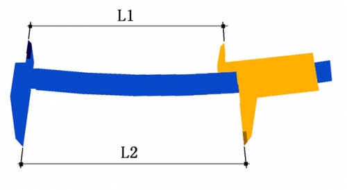

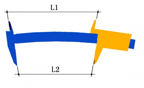

xhxlplp 发表于 2013-7-21 13:15:26 | 显示全部楼层
来来来,我传两张我的产品说明里面用的图片说明一下这个问题。
一看就明白了,由于卡尺尺身弯曲导致的问题,很明显,尺身弯曲会导致内测量示值与外测量示值不一致。
在这个版本的规程出来前,很多厂家的生产工人都是偷懒的,示值超差就用压弯曲尺身的方法进行修正,因为通过尺身弯曲可以达到将外测量示值误差适当修正的目的,不过结果是让内测量示值误差也相应反方向变化,在内测量爪尺寸有保障的情况下(以前版本的规程要求),内测量示值误差会大大增加,不过以前规程没有内测量示值要求啊,所以呢,大部分国人用国产的卡尺一直都是用着不合格的,即使规程检定合格了也是不合格的。
这个版本的规程出来前,大概也是五六年前我和卡尺标准化委员会的个别委员提出过这个问题,其实也不只是我提出,很多业内人士也提出,但是当时得到的答案是:内测量示值是辅助性的,不是主要用途,这答案很让人摸不着头脑。
不过现在好了,这个版本的示值误差部分终于走上了正路。影响卡尺误差的项目其实主要的就是两个,一个是实现原理部分,游标的是刻度,数显的是动栅定栅,带表的是齿轮齿条,另外一个方面就是尺身的直线度,长期以来我国相关规定其实一直都忽视了后一部分。实际上现在加工精度的不断提高,第一部分带来的误差已经被不断缩小了,那么第二部分就变得更为凸出。
