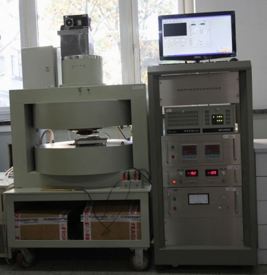

  “温度测量范围和性能优于国际同类产品,但价格却只有进口仪器的十分之一”,介绍起自主研制的“硬磁材料高温磁特性标准测量装置”,中国计量科学研究院(以下简称“中国计量院”)工程所副所长林安利研究员很是自豪。林安利团队研制的这个国家标准装置正在为我国永磁材料高温磁性参数测量提供技术支撑。

  在2005年之前,我国建立的硬磁材料磁特性检定装置,只能基于国际标准方法测量常温下的(闭磁路)磁特性,无法检测高温下的磁特性。高温下的磁特性测量只能依赖进口的商业永磁测量仪,但其闭磁路高温测量能力也只能在220℃以内。而国防和航空航天等领域迫切需求温度测量范围为300℃~500℃,这已超出了主要发达国家计量院的永磁高温测量能力,商业永磁测量仪更是无法达到。
  自主研制建立一套高温测量能力达到500℃的闭磁路硬磁材料高温磁特性标准测量装置尤为迫切。为此,林安利研究员组建研究团队,从2005年开始开展这方面的研究工作。
自主创新,提升高温测量能力
  经过艰难的技术攻关,研究团队解决了闭磁路高温条件下磁场稳定性、线圈常数恒定性、磁场和温度场均匀性等一系列技术难题,并于2009年形成了一套硬磁材料温度特性标准检测装置。
  林安利介绍说,这个装置由磁化机构、磁场和磁感测量系统、温度控制单元、控制和数据处理单元等4个部分组成,装置的所有模块和功能均自主研制,其技术指标达到:最大磁场1750kA/m;在室温~220℃范围内钕铁硼磁体的剩磁测量不确定度1.0%、内禀矫顽力测量不确定度1.5%;在300℃~500℃范围内钐钴磁体剩磁测量不确定度1.5%、内禀矫顽力测量不确定度3.0%;能够准确测量室温~500℃温度范围内稀土永磁材料不同温度下的退磁曲线以及由此确定的各项磁性参数,并能溯源到国际基本单位。
  该项目的最为关键的创新点在于“在闭磁路条件下,实现220℃~500℃硬磁材料磁特性准确测量”。不仅可用于钕铁硼磁体,也可用于具有较低温度系数和较高居里温度地SmCo5(钐钴5)、Sm2Co17(钐钴2比17)磁体,而这类磁体往往应用于对温度特性要求严格的国防和航空航天领域。
  林安利介绍说,根据已知的文献和报道,这一温度测量范围优于主要国家计量院和商业永磁测量仪的永磁高温测量能力,“解决了目前国家标准装置《硬磁材料磁特性检定装置》不能计量高温下永磁体磁特性的问题。”
