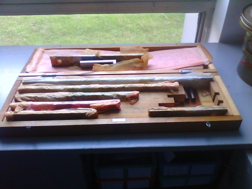

成都量具生产的步距规.主要校正卡尺的内量爪

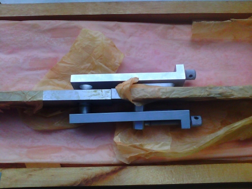

 楼主| cqy 发表于 2012-12-10 08:39:16 | 显示全部楼层
IMG10624.jpg IMG10625.jpg 125-500mm量块 成量

之前有个销售商跟我们联系,产品是衡固Eight系列卡尺量块夹持系统,专门用于卡尺内量爪示值误差的检定。我看过感觉还不错。

要想买卡尺检验用的步距规,一定要买那种量块是完全粘结于基体上的,要不量块受力后容易走位而尺寸产生变化。可靠的步距规一定要能够承受住一般的震动、撞击力度,要不买个娇气的实验品回来就麻烦了。
