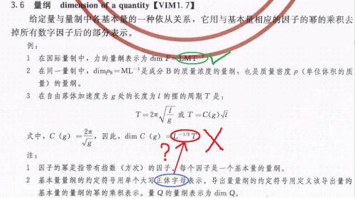

在3.6款“量纲”中,注2中说:基本量量纲的约定符号用单个大写正体字母表示。但在同款中的例子中有的是正体,有的是斜体,见图。 JJF1001_2011量纲.gif

呵呵,这个确实是刊误,把它当量使用了。。。

LZ很仔细,这里应该是错了

可能是使用WORD编辑公式弄的,我们使用编辑公式时计量单位在里面也是斜体的,所以我习惯将单位写在外面,就是正体的了。

  正如4楼所说,错误的根源很可能是“公式编辑器”自动生成斜体字造成的,起草单位和起草人没有发现。这个错误提醒了我们在必须输入“正体字母”时应该避免使用公式编辑器。

楼主很仔细,但我要说:印刷的没有错,这是对的。
dim指的是量纲,C(g)与根号l的积为T,而根号l的的量纲为L1/2,那C(g)的量纲当然是:L-1/2T
注:1/2和-1/2都是上标。打不出来,呵呵。
aiai1111 发表于 2013-5-3 13:45:40 | 显示全部楼层
哦,还是我没注意,楼主讲的是斜体的问题,我搞错了,脸红了。是word中的公式的问题,编辑的时候没有注意。

Word中使用公式编辑器时,只要选中这部分内容,将其定义为“文本”,就变成正体了,默认格式是“变量”,所以才会成斜体。
