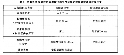

在JJG 744- 2004
如图中说示,当X射线源在床上时。探测器放置在床上30CM处。。后面那句影像增强器位置距离焦点最近是什么意思啊!!这里的焦点是指的是啥?
不知道为什么图显示不出来。。就是JJG 744- 2004中7.3.1.2下面的表六

表六
表六
这里的X线管头是指的球管吗?
dbsdxgs 发表于 2013-5-6 17:04:10 | 显示全部楼层
应该是将焦距跳调到最小,让球管与I.I.尽量接近
