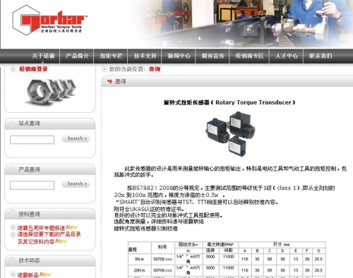

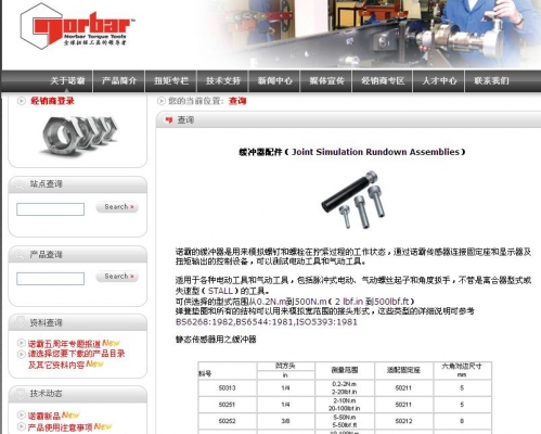

请问,电动扭矩螺丝刀,校准时是否需要在标准和被测件之间连接一个缓冲转
钟神秀 发表于 2013-10-12 09:03:01 | 显示全部楼层
需要缓冲器与旋转传感器配合使用。
请见:JJG 707 条款:6.2.4.5 a)
