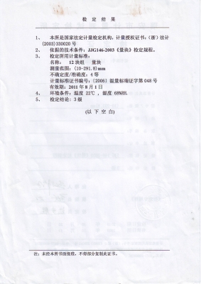

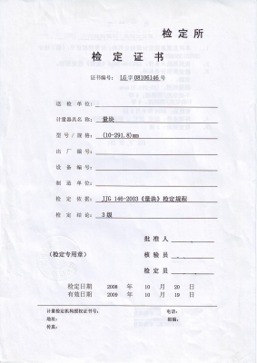

lanshago 发表于 2012-12-23 13:31:50 | 显示全部楼层
22摄氏度环境温度下检定量块是不符合规程要求的;
单纯的使用量块是不能检定量块的;
此证书没有给出此次检定所用计量标准的检定证书(或校准证书)编号及有效期(可能是没有溯源或已过有效期);
单纯的给结论而没有相应的检定数据,估计是没有检直接出具证书,这在市级(包括市级)以下计量测试所很普遍,建议比较重要的计量器具还是送省级以上检定机构比较放心一些。
dingsen 发表于 2012-12-23 23:26:45 | 显示全部楼层
结论应该是*等*级才对。
随风飘扬 发表于 2012-12-24 07:01:05 | 显示全部楼层
证书存在的问题:
第1页:1、送检单位、出厂编号与设备编号(体现不出是哪个单位送检的哪副量块)、制造单位未填写,出厂编号与设备编号之间不知道是否有关联。2、没有页码和总页数。3、结论3级是对新制量块来说,对使用中的量块应定等。
第2页:1、未体现标准量块的溯源性(如证书号或到期日期)和唯一性编号。2、不确定度/准确度应改为不确定度/准确度等级。3、证书不严谨,如未明示本证书仅对被检件有效,下次送检应带此证书(尤其对实物量具)。4、环境温度22度不符合量块规程的要求。5、未给出检定结果,仅下结论。

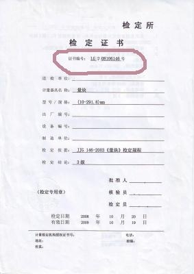

 楼主| tangjincai 发表于 2012-12-24 19:35:49 | 显示全部楼层
线圈住的不是证书编号吗
随风飘扬 发表于 2012-12-25 06:56:03 | 显示全部楼层
回复tangjincai :你所圈的证书编号是楼主所送检量块的证书编号,而不是检定机构标准量块的证书编号(检定机构的上级所给的证书号)。

证书存在问题
1、送检单位、出厂编号、设备编号、制造单位未填。
2、计量标准名称、测量范围、准确度/不确定度、有效期等未填写或者是填写有误。
3、环境条件不符合标准要求。
mym20 发表于 2012-12-27 16:25:10 | 显示全部楼层
证书上写的是计量标准,就是他所建立的那个标准,而不是用的标准器,所以是标准的证书号,而没有标准器的证书号,所以也不存在标准量块的溯源性的问题

feierlxlx 发表于 2013-1-3 11:10:03 | 显示全部楼层
这份证书错有很多地方有问题哦~·~
1.证书封面对计量器具的叙述不完善
2.证书下角没有相应的页码标注
3.证书封面结论是按级进行判定的(是首次检定吗?),另外关于量块一个很重要的计量特性却没有检——量块的研合性。
4.计量标准器具说明不全面,还应该包括检定量块用的接触式干涉仪或满足相应不确定度要求的计量器具。
5.温度写法也不严谨,用于记录量块温度的记录仪,建议最好到小数点一位。
longzhen 发表于 2013-1-4 12:20:01 | 显示全部楼层
检定证书后面是要明确使用的标准装置,所以不需要给出使用的标准器的明细,
不过这份证书错误多,没有检定数据,对于需要修正值的客户来说没有用处
不过大家看,这是08年的证书,说明已经4、5年了,那个时候法定检定机构出具的证书出现多处错误是很普遍的

证书结论应该是几级合格。

1.其他小问题不说,检定机构出的检定证书是用"等"来判定的,量块本身出厂是用"级"来判定的."等"是体现不确定度的,而"级"是体现长度变动量的.一般检测机构出检定证书的话,只给"x等合格"或是"x等x级合格",但绝不会是"x级合格".
2.你的计量授权证书应该已经过期了,属于违法了!
3.你的标准量块是4等,但是被检量块是2008年检定的,你的标准证书的有效期是2011年的,什么单位都不能给你出超过1年的检定证书.
4.还有就是检定数据呢?

检定结果页其实只有第五项才是检定结果!

估计证书封面的部分信息是楼主处理掉的?
检定/核验/批准人的名字还有点痕迹
证书钢印是瑞安市计量测试检定所

环境问题是问题,其它排版之类小问题也不用太较真了。。结论就是3级4等
