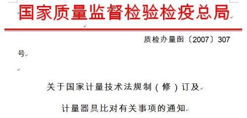

xqbljc 发表于 2013-1-8 17:30:32 | 显示全部楼层
7楼做出的“检定和校准的关系是怎么样的,检定规程和校准规范的关系就是怎么样的”。应该讲这样的说辞并不合适,起码与实际情况不符。大家都知道,检定的技术依据是规程,而校准的技术依据可以是规范,当然也可以是规程。所以谈论问题要实事求是,不可带有某种情绪或倾向在里面。
        对《方形角尺》以检定规程形式发布的解释应该是只看到了表象,所以其解释并没有说服力。

规矩湾锦苑 发表于 2013-1-9 23:34:27 | 显示全部楼层
回复 8# mym20
  我认为我国的计量技术法规发展趋势应该是:
  凡是列入了国家强制检定计量器具目录的计量器具和可以作为计量标准使用的计量器具应该发布国家计量检定规程,除此之外的计量器具和非计量器具的测量设备均可列入校准规范发布,但是我也不反对发布检定规程。我反对的是列入了国家强制检定计量器具目录的计量器具和可以作为计量标准使用的计量器具却以校准规范形式发布,而不发布国家计量检定规程,以至于使强制检定和依法检定无法可依。
  因此,《方形角尺》的技术法规虽然列入“校准规范”编制计划,却以“检定规程”形式发布是完全正确的,因为方形角尺的用途主要是作为“计量标准”使用,发布校准规范不发布检定规程势必造成依法检定无法可依,这个原因并不像10楼所说的是“表象”。
