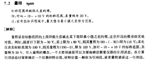

粘贴一个JJF1001-1998《通用计量术语及定义》对“量程”术语的解释供大家参考:
