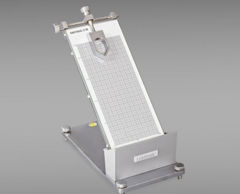

这是济南兰光的初粘测试仪(型号:CZY-G),这套配了一套钢珠,一共是31个,现在没有这套钢珠的标称尺寸,望各位高手在指导,谢谢!如果谁有这设备说明之类的,希望能够大家一起学习、研究。E-mail:y061wy@qq.com

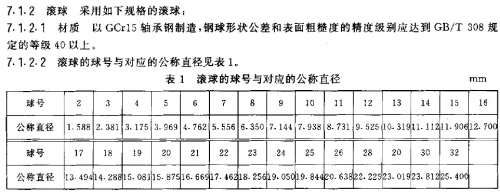

可以参考GB/T 4582-2002

我看了一下你这套钢珠的尺寸差约为0.793mm和0.794mm,按照GB/T 4582-2002标准规定的“钢球形状和表面粗糙度的精度等级40以上”钢球直径变动量和形状误差最大不超过1μm,所以在钢球使用之前用卡尺对尺寸进行分类即可使用。如果要迎接检查或对尺寸的正确性有怀疑,可以找计量部门进行检测即可得到所要证书,当然要产生费用了。
