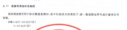

现有新国家标准了,见《GBT15834 -2011 标点符号用法》,这个标准中对于范围的表示规定比较明确,而我们问题本质还是标点符号的正确使用,当然应遵从国家标准的规定,而不是遵从什么培训教材。这个标准附录A关于连接号的补充规定明确如下:
chuxp 发表于 2013-1-16 12:05:08 | 显示全部楼层
按照GBT15834规定,楼主问题的答案如下:
0℃~100℃,正确;
(0~100)℃,需要判断,大致觉得范围表述功能不在括号的功能里面;
而:0~100℃,也是正确的,符合国际标准的规定,这样表述看不出会有什么歧义。

fuffn 发表于 2013-1-23 17:40:38 | 显示全部楼层
GB/T 15834-2011《标点符号用法》里第4.13.3.2款有如下描述:
4.13.3.2 标示下列各种情况,一般用一字线,有时也可用浪纹线:
D 标示相关项目(如时间、地域等)的起止。
示例1:沈括(1031—1095),宋朝人。
示例2:⒛ 11年2月3日-10日
示例3:北京一上海特别旅客快车
b) 标示数值范围(由阿拉伯数字或汉字数字构成)的起止。
示例4:25~30g
示例5:第五~八课
因此前面的数值不用带单位
