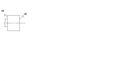

两平面平行度示意图.JPG 发动机汽缸体两边平面,测A面相对于B面的平行度(B是基准)和B面相对于A面(A是基准)的平行度怎么不一样?差了约0.01mm,是测量误差?还是基准不同,结果就应该不同?

与基准有关,基准选择不同,结果也就会不同。

  不知道你的测量方法是什么样的,形位误差检测一定要搞清楚测量基准(读数参考对象)和评定基准(基准要素)。
  首先是测量,要有读数参考对象,在测量A、B两个面时既可以参照同一个测量基准读数,也可以分别参照不同的测量基准读数,如何选择测量基准完全取决于你的测量方法,怎么样简单易行有效,就怎么办。
  获得测量数据后,第二步就是评定形位误差。平行度误差是“定向”位置误差,因此基准要素决定了评定基准的方向,也就决定了平行度误差的大小。即便是测量数据完全相同,基准要素不同,平行度误差的评定结果当然也就不同,何况还存在着测量误差的影响,基准要素的不同产生平行度误差相差0.01mm不足为奇。  你说的“测A面相对于B面的平行度(B是基准)和B面相对于A面(A是基准)的平行度”显然基准要素和被测要素都发生了改变,前者基准要素是B,被测要素是A,后者刚好相反,因此基准要素和被测要素均发生了改变,对象都不是一个了,两者平行度误差差了约0.01mm更是正常的现象。
  如果图纸规定B是基准要素,那就必须以A面相对于B面的平行度为最终测量结果,反之亦然。如果图纸没有规定A和B哪个是基准要素,哪个是被测要素,这就是“互为基准要素”的情况,此时应该分别检测“A面相对于B面的平行度和B面相对于A面的平行度”,取二个平行度误差中绝对值最大者为最终测量结果。

    首先是感谢!再一个,为什么“基准要素不同,平行度误差的评定结果当然也就不同”?我感觉就像两个数相减,一个数大,一个数小,不管谁减谁,总归结果的绝对值一样啊,呵呵?两个面的平行度不就是一个面按最小二乘法模拟出一个基准面,求另一个面到这个基准面的最大距离吗?

pc-dims软件对于面:PLNA相对于面PLNB的平行度的计算公式是这样的:
ASSIGN/V1=MAX((PLNA.HIT[1..PLNA.NUMHTS].X-PLNB.X)*PLNB.I+(PLNA.HIT[1..PLNA.NUMHTS].Y-PLNB.Y)*PLNB.J+(PLNA.HIT[1..PLNA.NUMHTS].Z-PLNB.Z)*PLNB.K)
ASSIGN/V2=MIN((PLNA.HIT[1..PLNA.NUMHTS].X-PLNB.X)*PLNB.I+(PLNA.HIT[1..PLNA.NUMHTS].Y-PLNB.Y)*PLNB.J+(PLNA.HIT[1..PLNA.NUMHTS].Z-PLNB.Z)*PLNB.K)
ASSIGN/V3=V1-V2
V3值就是软件所评价出来的PLNA相对于PLNB(PLNB是基准)。
上面的公式可以在PC-DIMS软件上直接KEY的。你试试看吧。你如果你把公式中PLNA和PLNB位置互换一下,那就是PLNB相对于PLNA的平行度了,请你自已比较看看吧。

  位置误差不是谁减谁的问题,是谁是被测对象和以谁的实际要素建立理想基准要素的问题。你可以想想看,不同基准要素的实际表面必有其自己的形状误差,在其上采点建立的理想直线(或理想平面)因其形状误差的影响是否会发生变化?理想直线的改变意味着理想直线的方向和位置的改变,用它去评定的定向位置误差平行度是否也一定会发生变化。
  且不说本身的形状误差,假设形状误差为0,仅就长度不同看看两种平行度。设A长10mm,B长20mm,以B为基准要素,A相对于B的平行度假设0.01mm,若测量数据不变,以A为基准要素,B相对于A的平行度是不是变成0.02mm了?你的案例虽然A、B长度相同,但是A、B加工后的形状误差会各不相同,以谁为基准要素同样也会产生平行度误差的不同。

  平行度误差属于“定向误差”,GB/T1958《产品几何量技术规范(GPS) 形状和位置误差 检测规定》的5.1条给“定向误差”下了定义和说明,定向误差是“被测提取要素对一具有确定方向的拟合要素的变动量”,“拟合要素的方向由基准确定”,“按拟合要素的方向包容被测提取要素时具有最小宽度f 或直径Φf 的包容区域”,“宽度(或直径)由被测提取要素本身决定”。
  上述含义的意思是,由基准要素确定方向,计算被测提取要素相对于那个方向的“变动量”,若该变动量是包容被测提取要素且具有最小宽度f 或直径Φf 的包容区域,f 或Φf 就是测得的定向误差。
  为了讨论问题方便,忽略基准要素和被测要素的形状误差,用平行于基准拟合要素方向的两条直线相向移动逐渐包容另一条直线段(被测要素),使两条平行线达到具有“最小宽度”f,作为被测提取要素的那条直线段的长度L是不是就决定了最小宽度f ?设L=10mm时,f=Δ=0.01mm,当L=20mm时,是不是f=2Δ=0.02mm。

  “按拟合要素的方向包容被测提取要素时具有最小宽度f 或直径Φf 的包容区域”,这是定向误差值,最小宽度f 也自然会受被测要素的大小影响。“用平行于基准拟合要素方向的两条直线相向移动逐渐包容另一条直线段”这两条直线不是被测要素上的,而是由基准要素确定的,对于A相对于B的平行度来说,两条直线的方向是由基准要素B确定的,然后用它们去包容A。
  垂直度也是定向误差,假设检定长边500mm短边300mm的直角尺垂直度,因种种原因只能测到300mm的长度,得到垂直度误差0.03mm,能够说直角尺长边垂直度误差0.03mm吗?因为两条平行直线并没有包容被测提取要素的全部范围,只包容了其一部分300mm,所以测得的垂直度误差0.03mm还不是被测要素500mm的垂直度误差。这就好比短边对长边的垂直度可认为是0.03mm,而长边对短边的垂直度就应该是0.05mm了。
  因此我说,基准要素是无论如何也不能更换的,必须按设计人员的要求,即图纸工艺的规定确定基准要素,否则就会产生误判风险。而测量基准是读数的参考对象,是由测量者自己选择的,测量者认为怎么方便和有效就可以怎么选择。
