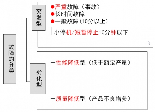

依照故障发生的性质,可分为突发性故障和劣化型故障。其中突发性故障依照严重程度和停机时间,可分为设备事故、严重故障和一般故障。
劣化型故障一般是由于各种原因使设备规定的功能逐渐变差,以至完全丧失,从而影响设备性能发挥和工艺精度(导致产品质量缺陷增多)。当劣化型故障出现前,一般有较明显的征兆。劣化型故障发生的概率与时间有关,可以早期预测、预防和控制。
