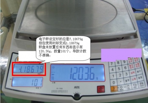

电子秤单重设定好在使用时,却显示异常,导致计数不准确,不知是何原因引起的,如有知道的朋友请指教,谢谢!

进入标定程序  进行标定

标定后再试试!
