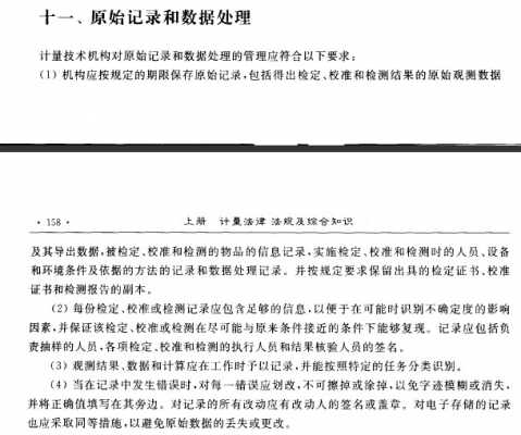

1.检定日期,不论原始记录上的检定日期还是检定证书还是检定结果通知书上的检定日期,是指开始检定时的日期呢还是出检定结论时的日期?因为有些检定结论的给出还需要对原始记录的数据做相应的计算才能得知。
2.核验日期,指的是开始核验的日期还是核验结束的日期?一般原始记录未要求写核验日期,但是JJF1070-2005定量包装商品净含量计量检验规则上有做相关的要求。核验开始的日期和检定开始的日期是不是一样?因为检定过程需要检定和核验人员同时在场。
3.如何理解一级注册计量师下面数据处理的第(3)点?是说数据处理要在检定的当场完成不?
感谢各位老师和前辈们的指点:)

1.平时我也没有太注意这个检定日期,一般就是写检定开始的日期,不过我个人觉的检定日期应该是给出检定结论时的日期应该更准确,不知道大家的看法呢?
2.对于核验日期,个人觉的应该写核验结束时的日期
3.对于数据的处理,个人觉的应该可以把对原始数据的计算带回实验室计算,不必在现场直接完成。

   关于数据的处理,我同意你的观点。事实上,很多数据都不可能在现场处理。
当然可以在现场处理的就在现场处理得了。

没有查依据,个人以为日期和时间还是以当时为准,困为数据的处理可以在一定的时间段内进行,但数据确只能代表检验当时。    另外原始记录必须在现场进行,不能根据回忆后期补充,但却不限制带回进行整理和分析。

为保证尽可能的复现本次检定/校准或检测的结果,检定日期必须是检定工作完成的时间(因为有些检定时间较长,可能还有开始时间和结束时间),但并不包含后期数据处理的时间和核验完成以及出具报告的时间。一般核验主要针对计算数据以及采用的方法,这个包含在数据处理的时间段,没有必要单独列出时间。但有些核验工作可能是重复(或部分重复)所进行的检定工作而不是仅仅核对数据、方法等,所以必须要有时间记录,这个时间跟检定时间的要求一样,必须是核验完成的时间,不含计算所用时。这时候检定证书的检定日期应该以核验完成的时间而不是检定时间。比如高等级砝码的检定,必须采用两人检定结果的平均值作为最后的结果,这时候的检定时间和核验时间不可能同时,必须要记录以保证复现。
