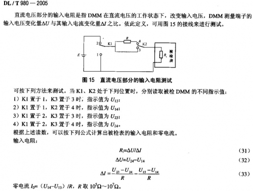

酸度计检定规程中电计输入电流该术语,我一直觉得有些词不达意。现在好了,我在DL/T980—2005《数字多用表检定规程》和JJGXXXX—XXXX《数字多用表》(送审稿)中找到了更确切的术语——零电流,即我们可以称电计零电流更好。
数字多用表检定规程.pdf (440.41 KB, 下载次数: 7) 数字多用表检定规程(征求意见稿).pdf (407.29 KB, 下载次数: 0)
 楼主| 刘彦刚 发表于 2013-1-22 19:23:58 | 显示全部楼层
我觉得下次规程修订,很有必要将电计输入电流,更改为电计零电流。
因为我们的电计实际上就是一台电子式高输入电阻的电压表(或称高输入电阻毫伏计),当然其术语应按电磁计量专业的专业规范化。
 楼主| 刘彦刚 发表于 2013-1-22 19:24:36 | 显示全部楼层
其实我在2010年第7期《计量与测试技术》发表的《JJG119—2005《实验室PH(酸度)计中术语探讨》》中就指出过该术语不准确:
