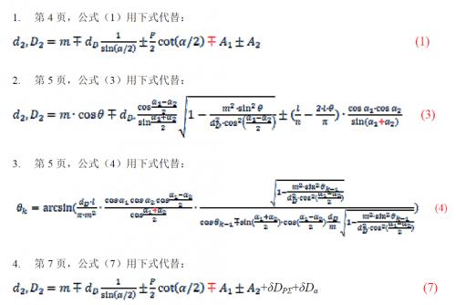

重要修改!JJF1345-2012的公式中有错误,请各位量友使用时注意!
手里有这个校准规范的,马上修改一下。
帮忙顶这个帖,让更多量友看见! JJF1345-2012修改单.pdf (91.97 KB, 下载次数: 245)

    JJF1345-2012《圆柱螺纹量规校准规范》勘误表
便于量友网上查询

file:///C:\Documents and Settings\Administrator\Application Data\Tencent\Users\693656787\QQ\WinTemp\RichOle\TTWL5L0Y1BJG5K]K8R$D524.jpg小弟觉得第一个公式略有些问题,把自己的想法贴上来,求粮油拍砖
jjf1345 公式.jpg JJF1345 公式.rar (3.09 KB, 下载次数: 27)
ukshanshan 发表于 2014-1-20 23:13:17 | 显示全部楼层
回复 11# ukshanshan
   想明白了 楼主的公式是对的,楼主大神,膜拜
