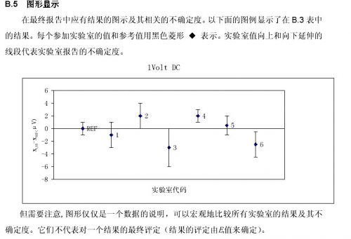

第三世界 发表于 2013-2-7 14:35:40 | 显示全部楼层
[img][/img]请教在cnas的GL02中的附录B里有个图形显示,不就是把测量结果和不确定度加起来的意思吗
第三世界 发表于 2013-2-7 14:40:24 | 显示全部楼层
不会发图,补图

规矩湾锦苑 发表于 2013-2-8 00:27:13 | 显示全部楼层
回复 23# 第三世界
  你说的是CNAS-GL02:2006的附录B《校准实验室间能力验证计划的结果处理方法》的条款,目的是采用国际上普遍接受的En值来对校准实验室间的能力验证结果来进行评价。附录B说“En值并不表明哪个实验室的结果最接近参考值,它只表明其测量结果是否符合对实验室要求的不确定度”,“图形仅仅是一个数据的说明,可以宏观地比较所有实验室的结果及其不确定度。它们不代表对一个结果的最终评定(结果的评定由En值来确定)”。也就是说图形是个各实验室自认为的真值和真值所处区间对比图,并不能说明实验室的能力,实验室的能力由组织能力验证的实验室用En来评价。
  图中的◆是参加能力验证的实验室的测量结果,这些测量结果是参加验证实验室给出的自认为是被测量的“真值”,两头的延伸是参加验证实验室自己评估的其自认为的被测量“真值”的所处区间宽度,这是符合不确定度的定义。但是这个图反映的是参加验证实验室“自卖自夸”的行为,并“不代表对一个结果的最终评定”,“结果的评定由En值来确定”。可以看图中编号4和3的两个实验室,4号实验室自认为的真值◆更接近于0线,不确定度宽度比3号也窄很多。可是验证结果却恰恰相反,3号实验室验证合格,4号实验室验证结果不合格,必须立即整改,是所有6个实验室中最差的实验室。
  如果把不确定度宽度用“误差”或“误差范围”来理解,4号实验室的“误差范围”非常小,加以修正值后应该是非常优秀的实验室。可是,那个宽度不是“误差范围”,而是“可疑度”的大小,反过来说就是“可信度”的大小。4号实验室自吹自擂其测量结果多么准确可靠,遗憾的是它说的可信度那么强是假的,吹破了牛皮。测量结果准不准我们暂且不说,首先这样不诚信,吹大牛的实验室我们能够“相信它”吗?所以,不管它测量结果准不准,凭“不诚信”这一条它的能力验证就不能通过。
规矩湾锦苑 发表于 2013-2-8 16:44:28 | 显示全部楼层
对25楼的补充:
  1.从23楼图中可以看到组织验证的实验室给出的标准答案(即REF处)是:测量结果是XREF=1V(图中以0线代表1V的位置),这就是各参加验证的实验室的约定“真值”,这个“真值”的区间是±1μV,因此1μV是当把1V作为测量结果时的可信度,也就是测量结果1V的不确定度U(REF)。
  2.各参加验证实验室给出了自己的测量结果XLAB,根据误差定义,各参加验证实验室的测量结果与其“真值”XREF之差为其“误差”(XLAB-XREF)。则图中各◆点到0线的距离才是该实验室测量结果的误差。真值只有XREF一个,各实验室测量结果也只有XLAB一个,其误差也就只能有(XLAB-XREF)一个,误差就是◆点到零线的距离(带正负号)。
  3.如果把◆点所处位置当作参加验证实验室自认为的真值,那么各◆点分别向上下延伸的区域“宽度”U(LAB)(注意仅仅是宽度,千万不要理解成区域)就是真值所处区域的宽度,这个宽度就是把◆点作为测量结果时的不确定度U(LAB),即该测量结果的“可疑度”。
  4.由1.得到组织验证实验室测量结果XREF及其不确定度U(REF),由2得到各参加验证实验室测量结果准确性的量化指标(XLAB-XREF),由3得到参加验证实验室测量结果可信性的量化指标不确定度U(LAB),根据参加验证和组织验证实验室各自测量结果的两个量化指标,按CNAS-GL02:2006的附录B.3条公式En=(XLAB-XREF)÷[(UREF)^2+(ULAB)^2]^0.5可计算出各实验室的En比率。从这个计算过程也可以清清楚楚地看到误差和不确定度的本质区别。
  5.假设我们把“不确定度”和“误差范围”看成是一回事,从23楼图中可以看到组织验证的实验室给出的测量结果“误差范围”是±1μV。3号实验室测量结果“误差范围”是±3μV,4号实验室测量结果的“误差范围”是±1μV,3号实验室是4号实验室“误差范围”的3倍。如果真的把不确定度看成是误差范围,是不是应该把3号实验室淘汰出局啊,可是真正应该淘汰出局的却是“准确性”很高的4号实验室,这说明了什么?说明千万不能把不确定度当误差或者当误差范围看待,不确定度并不是表述准确性的参数。
  6.再看3号和4号实验室的准确性量化指标误差,3号误差-3μV,4号误差2μV,非常明显4号比3号实验室的测量结果更准确,可是却偏偏准确性差的3号实验室合格,准确性好的4号实验室不合格,这是为什么?这就是我常说的评价测量结果品质好坏有两个参数,一个是准确性,另一个是可信性。准确性好而可信性差的测量结果未见得是高品质的测量结果,只有准确性高可信性也高的测量结果才是高品质的测量结果,这就是常说的确保测量结果准确可靠。准确就是指准确性,可靠就是指可信性,准确性和可靠性是计量工作最为重要的两个特性,缺失任何一个都会失去计量工作的价值。
