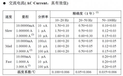

6位半的表,说明书上标交流电流的最大允差(20-50)Hz为0.5%+0.03%
(50-100)Hz为0.1%+0.03%
那么请问测量50Hz的电流时最大允差应该用哪个呢?
谢谢
史锦顺 发表于 2013-2-8 09:55:35 | 显示全部楼层
回复 1# 第三世界
你的问题,表述得不全。前提必须写明:数字表的性能表达公式是:
             准确度(最大允许误差):± ( %RD+%FS)
再写:
(1)   20Hz50Hz       0.5% +0.03%  (应为0.5% RD+0.03%FS
(2)   50Hz100Hz     0.1%+0.03%   (应为0.1%RD+0.03%FS
你的电表是国产的还是进口的?我国市电频率是50赫,如果是国产的,该厂家就太糊涂了,对最主要的应用情况(市电),不可多义。此情况对美国就不成问题,那里的市电是60赫。
(1)(2)对恰为50赫来说,两个计算结果是显然不同的。我的主张是从严处理,也称计量的保险原则。验收(包括检定)按(2)计算。(2)是厂家承诺,必须满足。而应用此表进行测量时,按(1)计算,这样保险。
请注意,RD(测量点的读数)FS(满刻度,即量程的上限值)都是量值,既有单位又有数值,切不可只当符号看,不可忽略。你提问时,不写RDFS,是不对的,大概是认为RDFS不是量值。数字电表,写指标时,必须表明RDFS这两个量值,这是很好的国际范例,如安捷伦公司与福禄克公司就都表示得很清楚。

b7e3 发表于 2013-2-7 23:06:44 | 显示全部楼层
哪个型号表的指标是这样给的,现在数表都是按量程给的MPE。
若照这个说明书,我可以理解为该数表的量程包括(20-50)Hz和(50-100)Hz,测量时用的是哪个量程,就采用那个量程的MPE.

史锦顺 发表于 2013-2-15 07:42:15 | 显示全部楼层
回复 4# 第三世界
说明书列表格是正常的。此说明书在给出此表格前,肯定已写出了准确度公式,即:
                 准确度为:± ( %RD+%FS)                       3
  如果不给出公式(3),则此表不可理解。
  Accuracy 应译为准确度。
  看来,这是一台进口仪器,在50Hz点有两种解读,也是正常的,通常国外仪器都这样表达。该从严要求。即“验收(包括检定)按(2)计算。(2)是厂家承诺,必须满足。而应用此表进行测量时,按(1)计算,这样保险”。
进口仪器不会不写公式(3);如果是中国仪器,那就只能说是厂家糊涂了。中国的市电频率是50Hz,在此关键点上,不该有双重指标。

我觉得这个问题要看你具体用哪个参数哪档数据,现在数表给出的指标都是分档,而且高精度的很多分1年、一个月、一天的指标,我们一般用一年的技术指标使用
河东居士 发表于 2013-9-5 09:07:09 | 显示全部楼层
显然此表是台6位半,交流没有低频补偿,但是此时一般都会标在45Hz,它怎么会放在50Hz,我猜这可能是台国产表,工程师在测试时发现了beating,无法解决,所以把50Hz放在了低频里。
