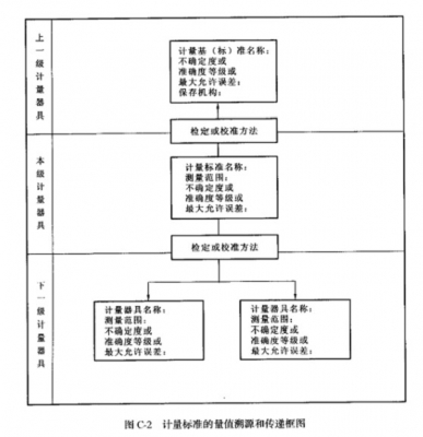

谢谢你对我的理解!其实从JJF1033—2008给出的计量标准量值溯源和传递图也能看出该点:
file:///C:/DOCUME~1/ADMINI~1/LOCALS~1/Temp/ksohtml/wps_clip_image-2082.png
站在本级来看,对于下一级就是量值传递(箭头向下),对于上一级就是量值溯源。

 楼主| 刘彦刚 发表于 2013-2-23 15:37:53 | 显示全部楼层
回复 16# 规矩湾锦苑
我换一种方式重发一下: QQ截图20130223155112.jpg
规矩湾锦苑 发表于 2013-2-23 22:26:43 | 显示全部楼层
回复 17# 刘彦刚
  这种形式的图表可以看到了,谢谢你。
  这个图示就是检定/校准机构的量值传递系统图或者也可以叫做量值溯源系统图,但我认为还是叫量值传递系统图或者计量器具检定系统表比较符合术语“检定”和“溯源性”的定义。其特点是:①以所建计量标准为中心向上溯源,向下传递。②向上终点到可以证明溯源到国家或国际标准的计量机构,向下终点传递到工作用计量器具。③同一个系统图整个溯源链上上下下计量单位完全相同。④建立计量标准时,一个计量标准有一个这样的量值传递(溯源)系统图,不建立计量标准时,工作用计量器具直接送检就没有必要设计这样的系统图。
