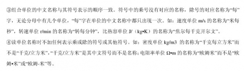

二级注册计量师教材此处是有矛盾吧?
刘彦刚 发表于 2013-2-21 16:23:46 | 显示全部楼层 |阅读模式
二级注册计量师教材此处是有矛盾吧?
整页见:
 楼主| 刘彦刚 发表于 2013-2-22 04:56:38 | 显示全部楼层
很希望同行指导!
mym20 发表于 2013-2-22 08:41:46 | 显示全部楼层
电阻率的单位是“Ω·m”,这个单位的中文符号是“欧姆·米”,即书上的⑥,Ω·m=欧姆·米。这个单位的名称是欧姆米,即书上的④。⑥是单位,跟在数值后面的,④是单位的名称,用于表述。
个人理解,请指教。

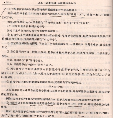

liylhl 发表于 2013-2-22 08:48:37 | 显示全部楼层
单位名称并不是单位的中文符号,如:压力的单位名称帕斯卡,其单位符号为Pa,中文符号为“帕”。中文符号的使用范围是:初中、小学课本和普通书刊中,有必要时,可将单位的简称作为符号使用,这样的符号称为“中文符号”。
规矩湾锦苑 发表于 2013-2-22 16:50:09 | 显示全部楼层
回复 2# 刘彦刚
  赞成3楼和4楼的意见,二级注册计量师教材上篇58页的(1)条④款和(2)条⑥款相互之间并无矛盾。(1)条款说的是书写中文单位“名称”时的要求,(2)条款是讲书写中文单位“符号”时的要求。
  书写中文单位名称要按读法一气呵成,怎么读就怎么写,中间没有读出任何符号的语音,因此不能书写任何运算符号和任何其它符号,其中除号“每”因为要读出语音,因此要加书写“每”字是个例外,但作为中文单位名称不可以用符号“/”。例如中文单位名称:欧姆米、帕斯卡秒、牛顿米、转每分、公斤每立方米、千瓦时、……。
  书写中文单位符号,既然是书写“符号”,当然中文名称(可用简称)和乘(用圆点·)、除(用斜杆/)、幂(用指数)的运算符号都应该书写。例如:中文名称“欧姆米”的中文符号可写为“欧·米”、中文名称“帕斯卡秒”的中文符号可写为“帕·秒”、中文名称“牛顿米”的中文符号可写为“牛·米”、中文名称“转每分”的中文符号可写为“转/分”、中文名称“公斤每立方米”应写为“公斤/米³”、中文名称“千瓦时”的中文符号应书写为“千瓦·时”,……。
 楼主| 刘彦刚 发表于 2013-2-22 16:57:08 | 显示全部楼层
个人理解,请指教。mym20 发表于 2013-2-22 08:41
言之有理,还是教材的④错了,不应该是书写单位名称时,而是读单位名称时,即:
读单位名称时不加任何表示乘或除的符号或其他符号。如:密度单位kg/m3 的名称为千克每立方米而不是千克/立方米千克/立方米是其中文符号而不是名称;电阻率单位Ω•m的名称为欧姆米而不是欧姆欧姆-等。
规矩湾锦苑 发表于 2013-2-22 17:07:51 | 显示全部楼层
回复 6# 刘彦刚
  以(84)量局制字第180号文《中华人民共和国法定计量单位使用方法》的第9条说法为准,④实际上是180号文的第9条复制,的确指的是计量单位的中文“书写方法”。

    对不起!我是受了百度文库:
的误导,谢谢规主指正!
规矩湾锦苑 发表于 2013-2-23 14:26:18 | 显示全部楼层
回复 8# 刘彦刚
  应该说百度文库的这段解读也没有错,在对法定计量单位的名称和符号进行朗读时的确是它说的这种规定,但这段解读也的确不全面、不完整,没有提及中文计量单位的书写方法,以至于会给人以误导。(84)量局制字第180号文《中华人民共和国法定计量单位使用方法》的第9条说的是中文单位的书写方法,百度文库没有对这条书写方法进行解读,却解读成了“阅读”方法,结合180号文的全文,正确的解读应该是“在书写和阅读单位名称时……”。
 楼主| 刘彦刚 发表于 2013-2-23 14:33:56 | 显示全部楼层
回复  刘彦刚
  应该说百度文库的这段解读也没有错,在对法定计量单位的名称和符号进行朗读时的确是它说的这种规定,但这段解读也的确不全面、不完整,没有提及中文计量单位的书写方法,以至于会给人以误导。(84)量局制字第180号文《中华人民共和国法定计量单位使用方法》的第9条说的是中文单位的书写方法,百度文库没有对这条书写方法进行解读,却解读成了“阅读”方法,结合180号文的全文,正确的解读应该是“在书写和阅读单位名称时……”。规矩湾锦苑 发表于 2013-2-23 14:26
谢谢规主的体谅!是的读单位时,当然是读其名称,所以应该说百度文库的这段解读也没有错。但我以此来否定(84)量局制字第180号文《中华人民共和国法定计量单位使用方法》,就大错特错了!
