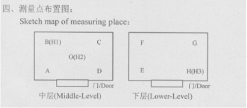

环境试验设备在校准过程中测试的位置不正确,有以下几种情况
1、按照JJF1101-6.2.3的要求,当设备容积小于2m3时,湿度测试点上中下层的布放没有按照左上、中心、右下进行布放而是三层均布放在中间位置,那么对湿度各项指标的影响有多大?
2、根据JJF1101-6.2.3,b)R的要求当设备的容积大于2m3时,温度测试点为15个,湿度测试点为4个,E,O ,N 分别位于上、中、下层的几何中心”。如果仍按a)的方式进行布放,只测9个温度点和3个湿度点,对校准结果的影响有多大?
3、在校准精密温湿度检定箱时仍按JJF1101进行校准,而不是选用JJG205-2005附录D的测试方法对校准结果的影响有多大?

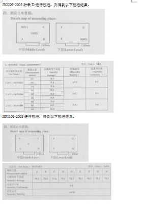

   JJG205-2005附录D进行校准,则得到以下校准结果。
file:///C:/Users/lenovo/AppData/Local/Temp/msohtml1/01/clip_image001.jpg
file:///C:/Users/lenovo/AppData/Local/Temp/msohtml1/01/clip_image002.gif
JJF1101-2003进行校准,得到以下校准结果。
file:///C:/Users/lenovo/AppData/Local/Temp/msohtml1/01/clip_image002.giffile:///C:/Users/lenovo/AppData/Local/Temp/msohtml1/01/clip_image004.jpg
 楼主| sgcsj 发表于 2013-3-23 21:08:14 | 显示全部楼层
测试数据如下
