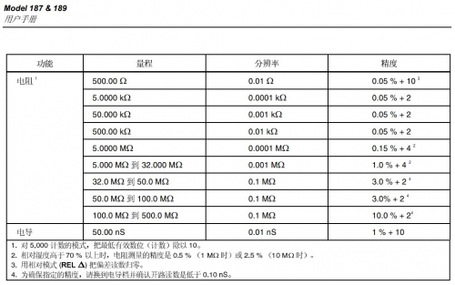

如图中所示精度,测试100Ω的电阻,如何计算精度误差;对5000计数的模式,把最低有效数位(计数)除以10。这个怎么理解?
小生初涉计量,还请各位前辈赐教

100×0.05%+500×10E3=???自己算吧。
5000只是显示,意思就是计数模式,类似咱通常称的几位半表一样,末位就是有效位数除以10就是它表此量程的最小分辨力。

回复 2# 赵盼CCIC
   1.00Ω ,  10.00Ω ,  100.00Ω  这三个读数哪个或哪两个是属于5000计数模式呢?
赵盼CCIC 发表于 2013-2-26 11:08:03 | 显示全部楼层
1.00Ω ,  10.00Ω ,  100.00Ω 都属于。只不过计数在首位数字遇5时会变成下个量程,然后重新从0计数直到首位数字遇5时,这样变化,这是一种计数模式。

福禄克8845A万用表,说明书上写准确度是:±(%读数+%量程)1年,以3为例计算的话,允许误差怎么算呢

如果3V是读数的话,a%*3V+b%*10V=,a和b在说明书的技术指标里

您看看我这样计算对不对呢
按照仪器说明书,准确度是±(%读数+%量程),电阻是0.010 + 0.001
依3欧姆为例,计算公式是±(0.010%*3+0.001%*100)=±0.0013

对的,单位是欧姆。

那这样准确度是满足了使用要求3Ω,那之前外校工程师说这么小的使用参数,要用四线测试法
是什么原因呢,
是和最小量程是100欧姆有关系呢还是其他原因呢?

四线测试电阻,可以消除线阻的影响。很多万用表都有四线模式的

你的那个技术指标应该也是4线测量的吧~
较小的电阻应使用4线测量,3欧姆肯定要4线测量了,否则测量结果肯定达不到你算的那个准确度

哎,需要测量的产品位置大概2mm左右大小,四个探针放不小
真为难
oldfish 发表于 2017-4-26 11:20:02 来自手机 | 显示全部楼层
这个得看你要求测到什么程度了,3欧姆用2线不可能测得太准

使用的部门现在是用2线测量,也听说测量出来的数据是不准
不过测量产品的面积太小了,四线有困难,现在就只好这样了

3欧姆用2线测,千分之一的准确度也达不到
