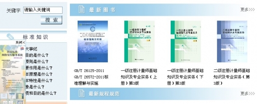

 楼主| 刘彦刚 发表于 2013-3-6 04:43:27 | 显示全部楼层
注册计量师教材,不到五年时间出了三版:
lhyuanlin 发表于 2013-3-6 09:14:19 | 显示全部楼层
同意3楼的观点,其实这句话没有什么问题,归根结底就是实现标准物质的溯源,只是溯源可以通过多种方式
 楼主| 刘彦刚 发表于 2013-3-6 15:16:18 | 显示全部楼层
注册计量师教材,不到五年时间出了三版:
    短期内出三版,真不知道我们从事计量工作人的喜,还是悲!
