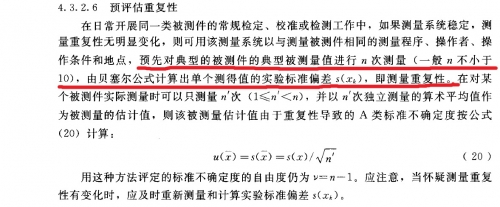

按照你的说法,  此处红线标出的 典型的被测量值, 是指一件,还是一组,还是m组?
图片中,公式20应该是S(xk),不是S(x)吧。 之前论坛发的勘误表对其他公式有过修订,此处是不是漏了。

  4.3.2.6条你描红的文字并没有错。红线标出的 典型的被测量值,是指一件,不是一组,更是m组,此处m=1。这1组的测量次数是n,相当于4.3.2.4条的只用了一个核查标准,只核查了m=1次,核查时重复测量了n次,因此总测量次数为mn=n。按贝塞尔公式计算出的实验标准差Sp=S(xk),其其实x和那个序号k都是可有可无的多余东西,就写成S就行了。
  以后测量时的测量结果的不确定度A类评定结果就可以直接使用这个实验标准差S,当实际测量次数为N时,以N次测量结果的平均值作为最终测量结果报出时,该测量结果的标准不确定度A类评定结果为u(x均)=S/√N,这就是公式20。所以公式20的S(x)和描红文字的S(xk)是一回事,都是同一个实验标准差S,没有必要画蛇添足多余写x和xk。
  但是使用公式20时一定要注意实际测量次数N一定要小于重复性试验时的试验次数n。所以标准用括号的形式说n不要小于10,其中一个原因就是为了以后使用S时范围更大,假设重复性试验次数为6,以后万一标准或顾客要求给出测量结果的测量次数必须大于6,比如必须测量8次时,就不得不重新做重复性试验,重新求得S。

   版主,我完全理解你了,那么4.3.2.5还有什么用?毕竟4.3.2.6起头就是日常常规检定、校准, 和4.3.2.5的起头没什么大区别。
