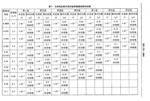

这个表没看懂,
1.仪器的实际基准值是怎么得到的;从仪器的哪里获得信息??
2.第一盘,第二盘,。。。。这里的盘指的是什么,是仪器上的步进盘吗?包括滑线盘吗??
3.步进值,是指仪器上的哪个参数??
gzhuangyu 发表于 2013-3-18 13:52:09 | 显示全部楼层
1、仪器的实际基准值是该仪器能测量的最大10的整数次幂,比如电位差计最大能测量1.111V,则基准值为1V,最大能测量0.9999V,怎基准值为0.1V。
2、这个表的第一盘就是指的仪器的步进盘,滑线盘一般只在携带型电位差计中才有。
3、步进值就是指仪器每个盘变化一个数值代表的变化量
 楼主| 蓝猪 发表于 2013-3-20 10:38:26 | 显示全部楼层
如果uj36a最大是能测230mV,其基准值是不是100mV??
