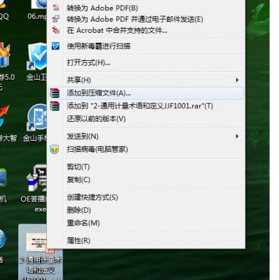

 楼主| 刘彦刚 发表于 2013-3-17 18:33:15 | 显示全部楼层
在待压缩文件上点击右键,选择添加到压缩文件,如上图所示,在可以在压缩为分卷大小处选择分卷大小。 ...
