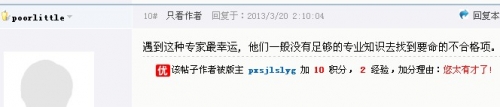

 楼主| 刘彦刚 发表于 2013-3-20 02:33:19 | 显示全部楼层
它山之石:
 楼主| 刘彦刚 发表于 2013-3-20 02:35:08 | 显示全部楼层
它山之石:
    您真的太有才了!
