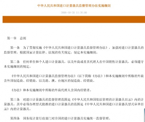

 楼主| 刘彦刚 发表于 2013-4-12 05:09:51 | 显示全部楼层
型式批准依据:
第四条 凡进口或外商在中国境内销售列入本办法所附《中华人民共和国进口计量器具型式审查目 ...
mounblaze 发表于 2013-4-11 16:41
