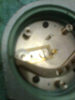

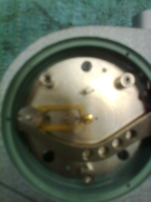

关于杠杆千分尺维修:话说很少见的到啊,就有一把,瑞士的看到可惜了就心疼啊,还挺新的.(内部传动不知道怎么弄)
望量友们指导,分享杠杆千分尺维修经验,技巧。
杠杆传动机构
杠杆传动机构
内部图
内部图
2
2

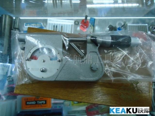

瑞士ETALON杠杆千分尺
 楼主| 路过的马甲 发表于 2013-3-19 20:47:02 | 显示全部楼层
就是这个型号

开心就好 发表于 2013-11-24 14:38:17 | 显示全部楼层
天天修这个,没法三言二语说清楚,其实好弄的
初级工 发表于 2013-12-15 14:10:23 | 显示全部楼层
回复 1# 路过的马甲
    卸荷式正弦机构,游丝不是压缩的,如在上海可以联系021-52656800
