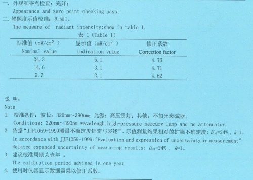

这是紫外辐照计的检定,我有几个问题:
1为什么显示值和标准值差这么多?
2我们公司使用的范围是400uw/cm2,都不在校正的范围,如何判断检定的结果呢?

我想应是显示值和修正系数的乘积关系吧。你可心向发证单位咨询呀?
随风飘扬 发表于 2013-4-5 07:43:29 | 显示全部楼层
1、显示值乘以修正系数才是测量结果,可以计算一下,与标准值相差很小,也就是误差较小;
2、你在送校委托时应将你们的使用范围在委托书上写清楚,按照校准的3个点来分析都没有超差,如果是线性关系,在你的使用范围应该没有问题。

示值误差为显示值乘以修正系数减去标准值,得到的结果都应该没有超出允许误差的。

是显示值乘以修正系数,如果与标准值接近,则误差较小。另外此种仪器的允许误差一般较大。

一般情况, 实际值+修正值=真值

证书第四点说的很明白

sgsxwfq 发表于 2013-12-22 11:29:42 | 显示全部楼层
标准值                 校准值
24.3                   24.276
14.6                   14.601
9.7                     9.702

回复 1# OceanLU
  你们公司使用的范围是400µW/cm^2也就是0.4mW/cm^2,显然你们选择的测量设备不适当,测量范围是不是太大了啊?检定证书的受检点最小都是9.7mW/cm^2,最小受检点都要超出你们测量需要的测量值20倍以上,因此这个检定结果证明该仪器绝对不能用于你们公司的辐照测量。
  建议你们更换小测量范围的测量设备,如果现有这个紫外辐照计有测量范围的换挡机构,其中最小测量范围档测量上限能达到1mW/cm^2,或500µW/cm^2、800µW/cm^2等,就比较理想了。送检时一定要书面告知检定机构应该检定的测量范围是多大。

说来也怪,我记得扩展不确定度的新定义是合成标准不确定度和一个大于1的数字的乘积。这里的k怎么是1呢

使用时仪器显示数据需乘以修正系数,这是证书第4点所写
yangfengchao 发表于 2014-1-9 13:24:07 | 显示全部楼层
这是什么垃圾校准报告呀,不确定度竟然到达24%,k=1
