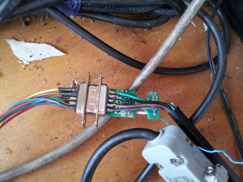

叶问 发表于 2013-4-3 18:48:12 | 显示全部楼层 |阅读模式
今发现数字汽车衡作弊器

gjs520 发表于 2014-10-22 11:44:16 | 显示全部楼层
在仪表内部,高科技啊,是数字秤,DS3的仪表
fuchunjun 发表于 2014-10-22 14:09:10 | 显示全部楼层
这个位置好隐蔽,学到了。以后要留心了

 楼主| 叶问 发表于 2013-4-5 19:36:58 | 显示全部楼层
广东梅雨天气,进水了,显示该角错误

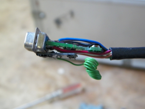

hxszy 发表于 2013-4-7 07:59:06 | 显示全部楼层
楼主不是专业搞衡器的,搞衡器的就不会少见多怪了,我们这里每年自少抓到3起向上的案例,这绝不是我们当地一家的特例。现在我们检定大衡时,从传感器开始到仪表全部检查的,但软件作弊就无能为力了。图片中的遥控作弊装置在某宝中大概卖800元左右,实际成本更低了,但同时违法成本太低了,屡禁不止!!!
wangdada 发表于 2013-4-7 15:02:09 | 显示全部楼层
很多年前就发现过汽车衡上有作弊设备,以前发现在传感器或者接线盒附近,电缆被剥开加上这东东

caohua 发表于 2013-8-27 16:06:59 | 显示全部楼层
我估计这个就是一个电压放大功能,比如将1mv放在到1.5mv那么秤的显示重量也应按线性增大,这不算是高科技了,要是将其再加一个摇控接收装置,可在正常显示和非正常显示之间切换那就有点意思了
