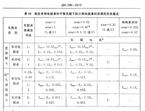

是否以后检定0.2S和0.5S级有功电能表不能采取功率源直接输出接被检表的方式进行,那是否意味着用功率源直接接入被检表进行检定的话,只能开展1级或1级以上的电能表?如果要检0.5级的电能表,标准设备必须加配互感器?

    你是从那里看出:是否以后检定0.2S和0.5S级有功电能表不能采取功率源直接输出接被检表的方式进行,那是否意味着用功率源直接接入被检表进行检定的话,只能开展1级或1级以上的电能表?如果要检0.5级的电能表,标准设备必须加配互感器?
是从下该表吗?
还是从别的什么地方看出的?

这里说的 经互感器接入的电能表 是指在电能表实际安装过程中 输入的电流是经过互感器的二次侧的电流
而不是指,在我们检定电能表的时候我们的标准器必须经过互感器。

经互感器接入的电能表,是指被检电能表的现场使用的接线方式,是指在实际使用中是经互感器测量的电能表。一般多数使用的电能表都是经互感器接入的,直接使用的是400V的大电流的电能表。

恩恩,不管是直接接入还是经传感器接入的电能表,都直接接入行了,我是说我们检定电能表
