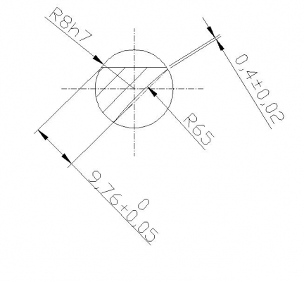

零件简图如下,如何准确测量0.4,9.76尺寸,现在难点在于如何准确测量R65圆心位置及半径尺寸,目前使用三坐标测量,但R65圆弧测量误差太大,测量角度只有10度,请各位量友给个建议,或者还有什么测量设备可供选择,谢谢。
 楼主| minebest 发表于 2013-4-12 09:09:14 | 显示全部楼层
零件为圆柱销,

1、这个用影像测量仪或投影机测更方便些。
2、如是一定要用三座测的话,直接打圆弧是可以的,虽然这弧长很短,这主要影响的是中心要素的位置误差,而对轮廓要素影响不大,通过构造圆弧的交点来计算这两个尺寸是可以的。
you-zi 发表于 2013-4-17 01:35:39 | 显示全部楼层
用扫描试试。把扫描的采取点间隔尽可能设置小些,如0.01mm,然后把显示点的视图放大
找到拐角点计算其距离。

谢谢各位量友,手上只有触发式测头。现在测量方法为圆柱建第一轴,平面建第二轴,用自动测圆功能指定理论值测量,再用测得的圆弧中心为理论值循环测量二遍,测另件两端截面.但测量半径及圆弧中心与理论值相差太大,
you-zi 发表于 2013-4-22 21:42:14 | 显示全部楼层
其它软件我不清楚,但MCOSMOS和PC-DMIS触发测头也能做扫描。
