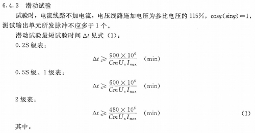

    我们不能对规程要求大高,希望规程把什么问题都规定得清清楚楚。有的问题还得据各自的实际情况,在作业指导书中去完善。特别是电力系统,要求肯定会更多更严,就好比内控的误差限就比规程给出的小了很多。
    当然,规程要尽可能的严谨,不能让执行者无可适从。如:
那么3级的无功表是否就不要检潜动,如果要检的话,试验时间又如何计算?
