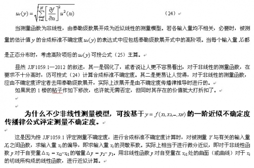

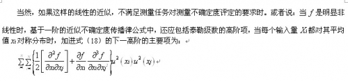

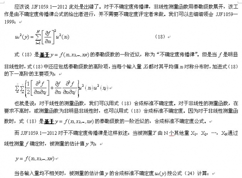

 楼主| 刘彦刚 发表于 2013-4-19 20:51:05 | 显示全部楼层
  我们再来仔细分析一下JJF1059.1-2012(以下简称规范)的第1条适用范围,规范中明确指出本规范适用的测 ...
规矩湾锦苑 发表于 2013-4-16 01:14
 楼主| 刘彦刚 发表于 2013-4-21 04:12:51 | 显示全部楼层
也就是说:对于非线性测量模型,并不需要我们评测量不确定度的人,先用泰勒公式,或其它什么方法先对该非线性测量模型线性化。而是只要我们评不确定度的人去选择:如果非明显非线性,或要求不很高时,可选近似公式式(24)(见JJF1059.1-2012),如果如果是明显非线性,或要求较高时,可选包括泰勒展开式中高阶项公式式(25)(见JJF1059.1-2012)。
