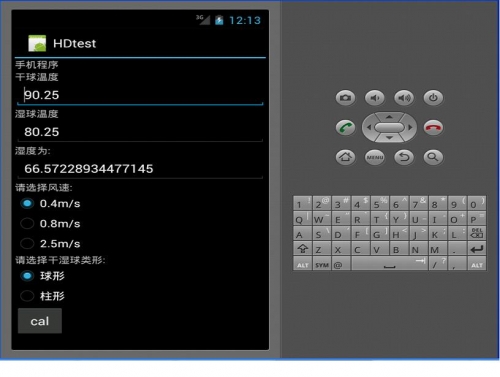

各位上次发的java版本的计算公式,经过这两天的修改终于可以在Android系统中运行了图片如下 1.JPG 不过由于本人没有Android手机只能在电脑上模拟运行,经过测试在4.2版本中运行正常不知道低版本能否支持,有需要的请回复超过10人我发安装程序

开始发文件,不过提醒一下只在模拟器上运行过没有在真实的手机上安装,因为本人暂时没有智能机,希望大家下载后能反馈一下是否能运行 新建文件夹.rar (15.14 KB, 下载次数: 123)

装不了,版本太低说我,我同事是4.1.2居然都不能装
 楼主| caohua 发表于 2013-4-23 21:15:37 | 显示全部楼层
哦,这个程序是在Android4.2.2版本上调试的可能低版本运行不了,过些天看看能不能改到低版本试试

调整过的版本2.2的,今天同事2.3版本上运行正常 新建文件夹.rar (15.15 KB, 下载次数: 122)

可以用了,但是否可以输入任意2个值知道另外一个值呢
比如输入干球温度和湿度,知道湿球温度
呵呵,这样就更方便了

我下载了调整过的版本,本人Android版本4.0.3,好用。
铁水奔流 发表于 2013-6-2 23:34:56 | 显示全部楼层
为什么我的不能计算呢?计算后温度显示"NAN"
铁水奔流 发表于 2013-6-2 23:36:13 | 显示全部楼层
我的手机是安卓4.2.1的
 楼主| caohua 发表于 2013-6-3 20:31:20 | 显示全部楼层
我发一个完全用系统自带的函数写的代码应该 新建文件夹.rar (15.74 KB, 下载次数: 61) 不会有问题的,之前的版本有好多是自编的函数有可能存在一定的bug
铁水奔流 发表于 2013-6-3 22:23:06 | 显示全部楼层
晕啊    还是不行啊,计算出来显示:“-infinity”
 楼主| caohua 发表于 2013-6-4 19:56:17 | 显示全部楼层
你输入的干球和湿球分别是多少
铁水奔流 发表于 2013-6-8 21:17:17 | 显示全部楼层
输入任何数字都是显示:“-infinity”。楼主不知道能不能再改一下,谢谢!
