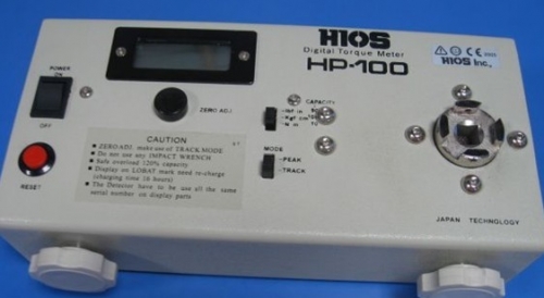

zhouc85 发表于 2013-4-20 12:18:03 | 显示全部楼层 |阅读模式
电批扭力计
电批扭力计
电子工厂里的电批扭力计,该用什么来检定,我应该买什么设备??
YE20240 发表于 2013-4-22 11:31:56 | 显示全部楼层
这个我们是拿到法定的计量所外校的
钟神秀 发表于 2013-8-28 08:40:31 | 显示全部楼层
从JJG 797-2003中条款6.1.4 检定用设备来看,首选是“6.1.4.1 标准扭矩扳子,...........”,其次才是“6.1.4.2 检定杠杆和力值砝码.............”。
技术法规是这样要求的,楼主看着办吧。
