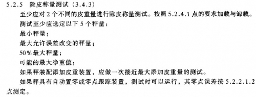

[质量] 电子计价秤进行除皮称量测试时,如何确定皮重值?
imwei 发表于 2013-4-25 23:16:34 | 显示全部楼层 |阅读模式
对JJG 539-1997上如下的描述,一般农贸市场上看到的电子计价秤,我们是做接近最大皮重的测试吗?如何知道这个秤的最大皮重呢?谢谢指点!

    老大,我看了您推荐的网页,不过想弄明白这些确定的皮重方式有理论出处或标准依据吗?谢谢!
海狼 发表于 2013-4-26 22:02:52 | 显示全部楼层
除皮称量测试里的皮重值如何确定,规程和标准都没有明确规定,也就是说,俩次除皮称量测试,一次可以随意选择皮重值(在有效皮重范围内),一次必须接近最大皮重值。电子秤的最大皮重值其实是可以测试的,就是施加砝码后按除皮键,直到无法除皮为止。
