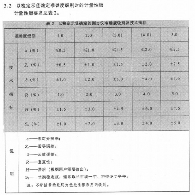

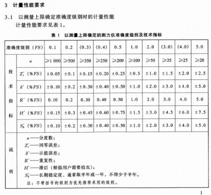

请教JJG455-2000工作测力仪检定规程上的问题,我发了两张规程上的图片,请大家帮忙解释一下,并请举例说明,深化理解啦!
谢谢!

 楼主| txlyyt 发表于 2013-4-27 09:04:13 | 显示全部楼层
看到有关资料如是说:表1是引用误差表示;表2是相对误差表示。
不过我还是不太理解,是否能有高手来帮忙举例说明一下。
在此先拜谢啦
上帝 发表于 2013-4-27 09:42:11 | 显示全部楼层
表头不是写的很清楚
1.以测量上限确定
2.以检定示值确定

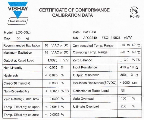

检定时可否依据JJG455对其进行检定,还是必须根据JJG669?
wangdada 发表于 2013-4-27 14:45:15 | 显示全部楼层
称重传感器有称重传感器的检定规程JJG669-2003

上帝 发表于 2015-6-16 09:27:10 | 显示全部楼层
传感器不能用JJG455
原因很简单,你的传感器没有指示装置部分

zealotjerry 发表于 2015-7-26 08:37:54 | 显示全部楼层
传感器称重的用称重规程,非标的测力仪测电信号用391,我们一般没表的都参照391.
