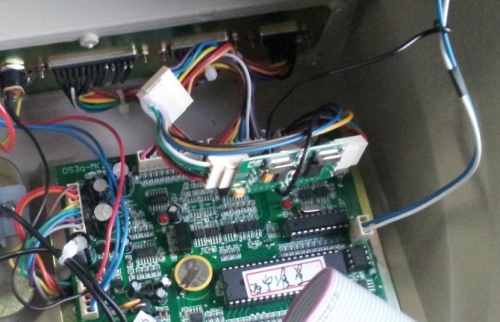

本人抓到的电子汽车衡作弊遥控器,有图有真相
jinsuoyinsuo 发表于 2013-4-27 10:02:09 | 显示全部楼层 |阅读模式
此遥控器里绑定手机卡
此遥控器里绑定手机卡
当遥控时,拨打此手机卡卡号,按键不同,显示的重量值也不同
数字秤遥控器,安装在称重显示器里
数字秤遥控器,安装在称重显示器里

 楼主| jinsuoyinsuo 发表于 2013-4-27 10:04:31 | 显示全部楼层
上述时数字式遥控器,放在称重显示器内,遥控器内有绑定的手机卡,当拨叫遥控器手机卡时,按键不同,作弊显示的数值也不同,还是很先进的
 楼主| jinsuoyinsuo 发表于 2013-4-27 10:06:56 | 显示全部楼层
DSC_0000066.jpg DSC_0000060.jpg DSC_0000061.jpg DSC_0000062.jpg DSC_0000063.jpg DSC_0000064.jpg DSC_0000065.jpg
 楼主| jinsuoyinsuo 发表于 2013-4-27 10:09:21 | 显示全部楼层
这是另一种数字式遥控器,安装在信号总线上,通过一个专门的遥控器,匹配信号,进行作弊,希望大家注意一下,工作中碰到此类情况,也希望大家能共享一下图片,进行防范!

比我发现的还牛。称也是数字的,装在仪表内,通过天线遥控,不过可惜的是没有抓住当事人
这是耀华仪表的,也很先进
这是耀华仪表的,也很先进
wangdada 发表于 2013-5-9 10:44:08 | 显示全部楼层
磅房是不能允许外人进入的,肯定是内贼。 我以前查到是装在室外传感器出来的电缆和接线盒上
