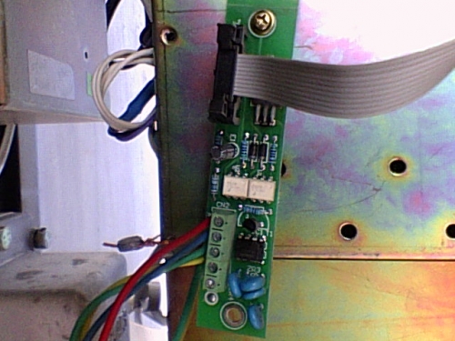

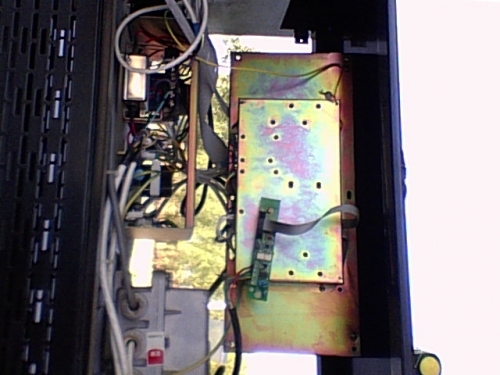

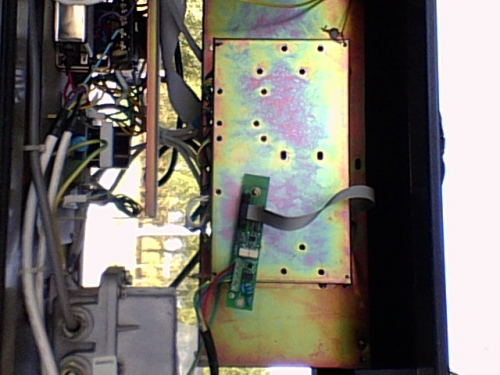

[流量] 感觉是加油机作弊的东东,大家帮我看看是不是
jinsuoyinsuo 发表于 2013-4-27 10:14:57 | 显示全部楼层 |阅读模式
mysticwhw 发表于 2013-6-4 22:20:59 | 显示全部楼层
什么品牌的机子
还有这是后来接的吗?
你要先看看那条线通向那里啊
要不,让厂家的工作人员来看看?
天真的石头 发表于 2013-6-5 10:44:02 | 显示全部楼层
当时就应该直接拔掉  看加油机是否正常工作
lyj0622 发表于 2013-12-1 19:25:52 | 显示全部楼层
一看就是后来装上去的,直接不合格停止使用。
hblgs2004 发表于 2013-12-2 08:05:56 | 显示全部楼层
正规产品接线不会那么乱的
07753321095 发表于 2013-12-2 19:51:16 | 显示全部楼层
你发这个图片一点用途也没有,查处加油机作弊的要点你一点也没有撑握,前期动作你无法兼顾也就算了,后期工作你也抓不住要点,第一点;是要拆开加油机主板,然后看有没有改动,有没有短接,短接部位有好几处,目前知道的是在税控芯片底部短接,另一个 是在主板后面用一条很细的导线短接。第二点是要检查从编码器连接到主板的任何一个部位包括挡住的部位,第三点就是检查编码器看有没有被拆开过的痕迹然后再焊回去的。最高科技的作弊在这里就不介绍了,你先根据上述的方法来查检一下吧!
Srise 发表于 2013-12-10 10:51:56 | 显示全部楼层
六楼蛮犀利的
lykoko 发表于 2015-2-2 09:33:11 | 显示全部楼层
这个应该是,我们查处时遇到过,一问站长,站长主动承认是作弊器
