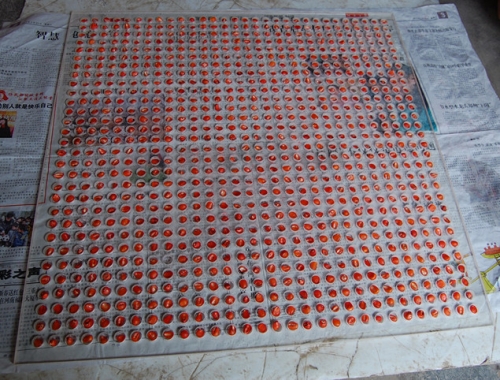

这些天到乡下种子门市(站)检测玉米种子的净含量,发现今年包装以"净含量4500粒”、净含量4400粒  净含量8800粒 净含量5000粒等特别多。在检测中不像以前以“千克”包装那样简单。我们的检测程序大致是这样  :用的是分度值0.1克 量程6千克的电子秤,打开一袋种子的包装搅拌均匀,随机抽取200粒(一一数呀,很费时间呀)进行称重,然后经过计算,推测出如4500粒种子的应该实际重量,然后现场检测(去皮)的进行比较,对负偏差较大的(如相差50克以上),再随机抽取200粒再测,看结果如何,如果还是负偏差大,认真做原始记录,出报告后进行依法处理,如果负偏差不大,或是正偏差,再随机抽取400粒进行检测,看结果。
  现在我们正构思做一个筛子,钻500个空来检测玉米种子的粒数。因为一个一个数太慢了。大家有什么好经验谈谈

今天我在小区门口一个广告雕刻门市试验做一个网筛来检测种子粒的数量:网筛材料PVC ,规格550mm×550mm  厚度8mm  刻的每个孔直径1.2mm,一共刻成30×30=900个孔。把买来的玉米种子(买的时候挑选最大的)倒在网筛上(网筛下铺张报纸),用手把每粒玉米种子铺到小孔内,直到铺满。多余的种子拿出来,一下子就可以数900粒,可以说铺5次,就可以准确知道一袋玉米种子的粒数.这样的话,再采取重量比较法就可以知道一个批次内其他种子的数量粒。
   我建议如果要好质量的,建议用做水晶字的材料,大气透明好看。至于是否使用各种大小的玉米种子,还要下去试试,看是否还要改进。
 楼主| zhanghui6540 发表于 2013-4-29 20:37:31 | 显示全部楼层
孔要刻透的

回复 2# zhanghui6540
  一个非常好的主意!这种“计数式”测量设备的形式简直可以申请专利,适用于所有类似需要计数被测对象的测量。
  小小的一个提问:“网筛……厚度8mm  刻的每个孔直径1.2mm”是不是错了?
  我觉得应该是厚度(2~3)mm ,每个孔直径8mm。因为玉米粒的直径大约8mm,1.2mm的孔放不下一粒玉米,而玉米粒厚度没有8mm,将造成有的一个孔内只有一粒,有的一个孔内会叠加两三粒,将造成测量误差。
 楼主| zhanghui6540 发表于 2013-5-4 21:21:12 | 显示全部楼层
谢谢版主的关注。的确我做的这个东西孔直径是12mm,不是1.2mm.至于厚度8mm,是雕刻店老板说的,我也没用卡尺测量,由于当时他的店里只有这个厚度的水晶板。下面我说一下在检测实践中的问题
  1.的确有点厚。在检测中,同一袋的玉米种子不规则,像版主说的,平躺的种子孔内会有时会在上面叠加一粒(两粒是不可能)。侧放的没有这种现象,就是有时由于有的玉米种子小,孔内会有两粒挤在一起。因此我会再做一个,厚度选择(3-5)mm,这要看是否有该规格的水晶版,另外孔也不能太浅,让种子容易出来
2关于孔直径。经过几天好几样玉米种子的实践,12mm应该比较合适大多数种子,因为不能再大了。至于能否再小。,1mm,也许可以。特别是像北京德农的种子,4200粒仅重1.2千克,比较小。
3 准备再做一个试试 孔径不变,厚度在3-5 mm。做合适以后,我要做一下测试报告。例如 900粒种子用板子的话平均用多长时间,人要记数的话平均用多长时间,用900粒种子的重量推算出一袋种子的粒数与实际的粒数以及标注的粒数的误差,还有如果人数200粒的重量推算出一袋的粒数的误差等等
4 目的一个只想做的更好!
规矩湾锦苑 发表于 2013-5-5 01:01:38 | 显示全部楼层
  有志者事竟成,有心者必有发明创造。你的思路是非常好的,只要有一颗把工作做好的心,我相信你一定会成功。我认为,玉米颗粒的大小完全可以分成两三个规格,以一个孔内不会同时容下两粒为原则,孔的大小最多不会超过三个规格。测量工具的板厚以一个孔厚度不会叠加两粒为原则,让厚粒冒出而仍在孔内,薄粒凹下而上面的空间无法让另一粒同时落入即可。
 楼主| zhanghui6540 发表于 2013-5-6 08:01:40 | 显示全部楼层
昨天下午又在雕刻店做实验,用了5mm厚的水晶版,孔径11mm,可能是板材的原因,雕刻机刻出来的孔不是十分光滑,我带的玉米种子(一般的)很多都放不过去,可见11mm有点小。
  下一步我准备用PVC材料的5mm厚的材料,做一个40孔*40孔,或50孔*50孔,大约就是(0.75*0.75)平方米,也不是太大,随车携带也方便。但有一点,不知道材料时间常了,是否会变形!

 楼主| zhanghui6540 发表于 2013-8-7 09:21:18 | 显示全部楼层
前段时间,自己通过多次实验,写了篇玉米种子粒数检测的文章。后来知道玉米种子计数有专门的仪器,感觉这篇文章的实用性、参考性不强,也没给贴上来讨论。
玉米种子净含量标注为“粒”的检验
     一、引言
     目前,农资市场上销售的玉米种子净含量标注绝大多数是以“粒”为计数单位,如“净含量4200粒”、“净含量4600粒”、“净含量5000粒”。依据JJF1070-2005《定量包装商品净含量计量检验规则》的要求,对于如复印纸、回形针、保鲜袋等以计数标注净含量的商品,内含物重量均匀且数量较大,一般用称重计数法:从样本单位中随机抽取不少于20件的内含物进行称重,计算单件重的算术平均值,再推算出样本单位的实际含量。
    众所周知,玉米种子形状不规则、重量也不均匀,显然从样本单位中随机抽取少数,如50粒、100粒、200粒计算单粒重,会产生较大的测量误差,那么抽取500粒、700粒、900粒,产生的误差情况又是怎样?结合试验数据,对此问题作一下分析。
     二、实例验证与数据分析
    检测用设备:电子天平(准确度等级 量程6kg 分度值0.1g)、计数板、分样板。
    检测商品:玉米种子。净含量标注4500粒,手动计数实际净含量4188粒,实际重量1688.1g。
    试样(粒数)抽取方法:四分法,把种子全部倒在光滑平坦的地面,用分样板混合均匀,堆成圆锥形后,压成锥台,用分样板分成4等分,取对角的两份混合,再按以上方法反复分取,直至最后试样接近所需粒数为止。
   数据记录与处理:
样本单位抽取 (粒)                     重复性测量次数
检测项目        1        2        3        4
300        实际重量(g)        119.3*        123.4        121.8        123.6
        推算出样本单位实际含量(粒)        4246        4104        4158        4098
        误差(粒)        +58        -84        -30        -90
500        实际重量(g)        202.9        200.5        201.2        203.2
        推算出样本单位实际含量(粒)        4160        4210        4195        4154
        误差(粒)        -28        +22        +7        -34
700        实际重量(g)        282.7        284.0        280.8        283.6
        推算出样本单位实际含量(粒)        4180        4161        4209        4167
        误差(粒)        -8        -27        +21        -21
900        实际重量(g)        362.2        363.9        361.5        363.4
        推算出样本单位实际含量(粒)        4195        4176        4203        4181
        误差(粒)        +7        -12        +15        -7
    *推算出样本单位实际含量出现小数,把该数进位到紧邻的整数,因为商品的个数都是整数。
    从表中可以看出,随着样本单位中抽取粒数的增多,推算出来的样本单位净含量与实际净含量4188粒的误差会越来越小,特别是抽取到900粒时,4次重复性检验中最大误差为15粒,大致为样本单位允许短缺量的三分之一。由此,笔者认为采用称重计数法检验玉米种子的净含量,样本单位中抽取900粒计算单粒重,检验产生的误差可以满足结果评定要求。
     三、粒数计数板
     在检验工作中,为了提高工作效率,降低工作强度,笔者制做了一块粒数计数板,可适用于绝大多数品种的玉米种子净含量检验:亚克力材料,规格550mm×550mm,厚度5mm,孔眼数30×30=900个,孔径12mm,孔边距5mm。特点:900粒计数不到9min,比手动计数节省一半时间,计数准确,现场检验携带方便。
     如果计数板规格可以大一些,孔眼数做成40×40=1600个或50×50=2500个,可进一步减小测量误差。
    四、结束语
    玉米种子净含量标注由“千克”变为“粒”顺应了农业单粒播种技术发展的需要,但是对净含量检验提出了很高的技术要求,建议对此类定量包装商品制定计量检验规则。
