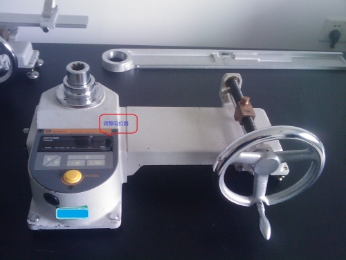

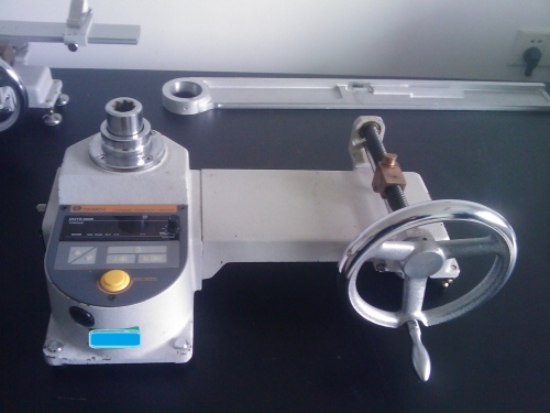

有机会拆解一台TONICHI的DOTE360N
扭矩扳子检定仪,拍了几张照片,供同行们参考。
手机拍的,效果很一般,大家凑合着看。
1、整机图

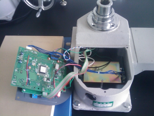

2、拆下前面板

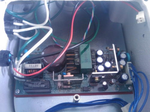

3、还有一块板,估计是电源板

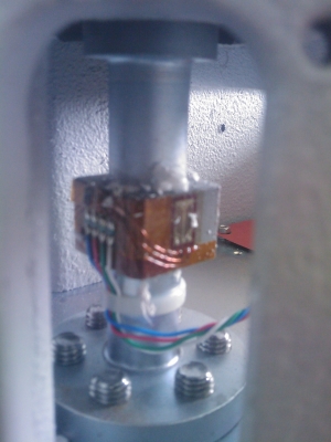

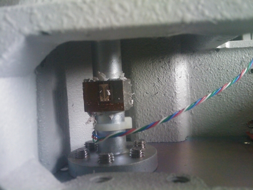

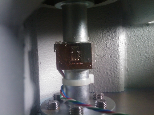

4、核心部分:扭矩传感器,多角度拍
上帝 发表于 2013-4-30 09:42:49 | 显示全部楼层
没有电位器调整吗?
 楼主| laoliuofGFJL 发表于 2013-4-30 12:05:58 | 显示全部楼层
回复 2# 上帝
有调整电位器,在面板上。

上帝 发表于 2013-5-3 14:22:52 | 显示全部楼层
回复  上帝
有调整电位器,在面板上。
    这个是调零电位器,其它有吗?
 楼主| laoliuofGFJL 发表于 2013-5-5 07:22:24 | 显示全部楼层
回复 5# 上帝
    不太明白您说的电位器调整具体指什么,是一个部件还是单独的机构?
feipangpang 发表于 2013-5-6 10:08:19 | 显示全部楼层
是说的在校验力在不符时的调节吗

wwwwlcwwww 发表于 2013-8-19 00:46:43 | 显示全部楼层
回复 5# 上帝
  电位器在黑色盖子后面,一般3个 一个零位 其他两个示值
钟神秀 发表于 2013-8-19 14:21:59 | 显示全部楼层
老式旧款仪器一般设计可调电位器进行调整,新式仪器都采用维修密码进入菜单后用软件调整。
没有可调电位器的仪器调整大多请生产厂调校。
wwwwlcwwww 发表于 2013-8-19 21:32:23 | 显示全部楼层
好像不是密码的,多数是标定程序不知道怎么进去
