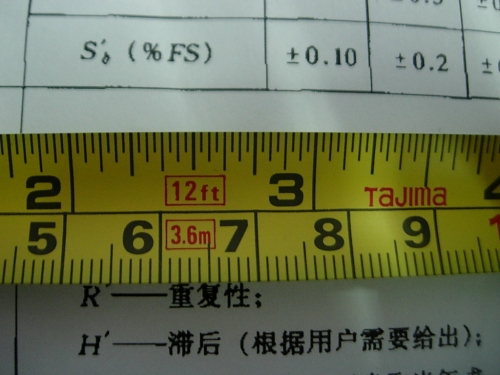

如题,3.6m/12ft的钢卷尺,如何校验?
问题有两个:1.标准尺用 I 级钢直尺(1m/36inch)还是用外校合格的I级钢卷尺。
                 2.检测点如何制定?根据什么依据,我搜了很久都没有搜到相关资料。
希望大家能给些建议,我好借鉴一下。多谢!

先看看提问的问题。有3.6m的钢卷尺么?规程上面没有这种规格的,我也检过不少钢卷尺,目前没看到过,有3.5m的。另外,从哪里得知这钢直尺是I 级的?时间原因,具体内部校验下周一给予回复。

DSCN1864.JPG ,不好意思,这几天一直没来论坛,非常感谢回复。我们公司采购的一批确实是3.6m/12ft.我拍了照片不知道能不能看清。
提到的钢直尺级别我刚刚看了一下校验证书,最后一段0-1000mm的长度误差是-0.25,而JJG 4-1999中 II级(i=1mm)允差是正负0.2mm.
这是不是连II级都不到?

钢直尺和钢卷尺是误差大致相当的器具,如果是平时做个核查还勉强接受,你还拿钢直尺校钢卷尺,看测量范围还要分段,这个方法是自己想出来的吧,还想请教怎么验证可靠性的
实在无语了。。。。

我做过公司的钢卷尺和钢直尺的校准.校准钢卷尺我们公司买过一个5米长的一个钢卷尺检定装置,自带的一把五米的标准钢卷尺.那个做起来也比较简单,说的简单点就一个工具显微镜和一把标准钢卷尺.我觉得那个如果量的话可以去采购一个,量少的话没那个就真的没那个必要了.就如楼上说校准一把钢卷尺也就几十块钱.
wcwhere 发表于 2013-11-28 09:29:54 | 显示全部楼层
田岛的钢卷尺一般都没问题的,我校过的很多都是一级水平,你用合格的钢卷尺或钢直尺校准都不对,检定规程上是用标准钢卷尺然后加个读数装置。另外正如上面两位所说,这东西真没必要检定,除非用在某个比较重要的工序上面;我觉得送一般的计量所都没必要,就我所知,发达地区计量院所一天钢卷尺至少要几十把,一把几十块钱,检定一次却要费不少时间,属于吃力不讨好的工种,所以检定结果也只能看看罢了!
九江风云 发表于 2013-12-13 16:34:06 | 显示全部楼层
需要检定台和标准钢卷尺,检定台可以自己制作。
