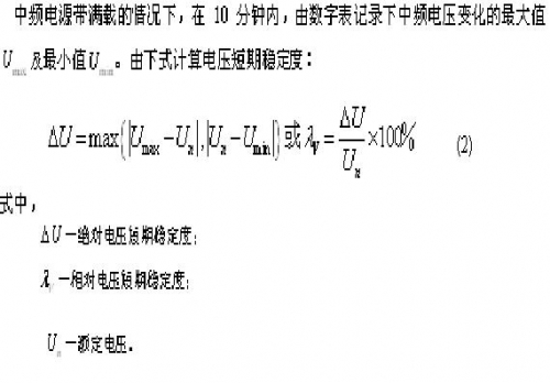

2.3电压短期稳定度的校准
电压短期稳定度表明了输出电压波动的程度。若400Hz中频电源滤波电容的质量不高,会造成输出电压规律性或随机性波动,该波动电压即是连续的电压偏差[3-4]。如图3所示。

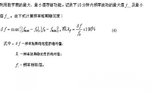

2.5频率短期稳定度的校准
频率短期稳定度是考核中频电源在短时间内频率偏差的波动情况。某一时刻(至少是1个被测信号的周期)频率偏差能满足要求,但某一段时间内,频率偏差可能会出现较大的波动。因此可以在短期内对频率的动态情况进行考核,由此引入短期频率稳定度。短期频率稳定度可以理解为长时间内,频率偏差波动情况的短时间抽样,如图4所示。

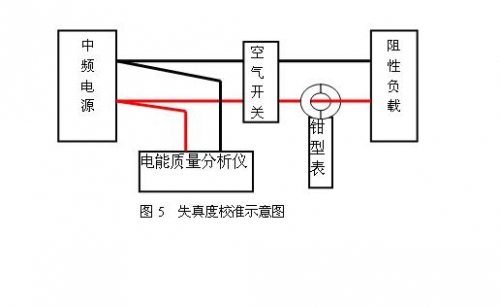

2.6失真度的校准
校准连接如图5所示
失真度反映了400Hz中频电源输出电压的谐波含有量。而谐波的含量与所带负载及逆变器的型式相关[1]187400Hz中频电源在空载及满载的情况下,失真度会有差异。因此有必要同时考核空载及满载情况下的失真度。这里需强调:所带负载应为纯电阻负载,因为若中频电源带的负载含有整流装置,则该装置会造成中频电压波形的畸变,而该畸变波形并非中频电源本身产生,因此为公平起见,考核中频电源的失真度时,应带纯电阻负载。表1为两台不同型号中频电源的失真度。
1 400Hz 中频电源失真度校准结果
400Hz中频电源空载失真度满载失真度
A1.11.6
B6.23.6

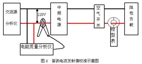

2.7谐波电流发射值的校准
400Hz中频电源中的晶闸管整流装置可以看成一个高次谐波电流源;谐波电流流过系统阻抗,导致谐波电压的产生[7]。文献[4]详细阐述了谐波电流对电网、高低压设备的影响及对通信线路的干扰[4]191。文献[8]给出了400Hz中频电源谐波干扰的实际情况:在电磁兼容的CE102项目(10 kHz10MHz电源线传导发射)测试中,因为400Hz中频电源产生谐波,而使背景噪声产生较大偏差[8]。鉴于此,有必要对新验收或使用中的中频电源进行谐波电流的校准,以掌握其谐波电流的发射情况。
如图6所示,一台交流源/分析仪做中频电源的供电电源,该仪器具有交流输出和分析功能,同时为保证分析结果的可靠性,在中频电源的输入端再并接一台电能质量分析仪,将二者测量的结果做比较。
 楼主| 青鸟 发表于 2013-5-8 12:13:30 | 显示全部楼层
下文图表是某400Hz中频电源的实际校准结果。根据国家标准GB 17625.1-2003《低压用电设备谐波电流的发射限值》的规定,该400Hz中频电源在空载及满载工作状态下,谐波电流发射值均超过了国家标准。
2空载下谐波电流校准结果
谐波次数国标规定限值/A实测值/A
70.7701.503
90.4000.852
110.3300.702
130.2100.517
150.1500.360
170.1320.226
190.1180.140
210.1070.108
230.0980.106
250.0900.100

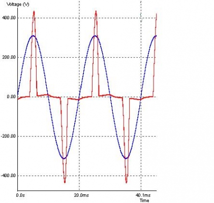

 楼主| 青鸟 发表于 2013-5-8 12:15:07 | 显示全部楼层
2标示出725次的奇次谐波电流超过了国家标准规定的限值。
8满载时输入电压及电流波形
