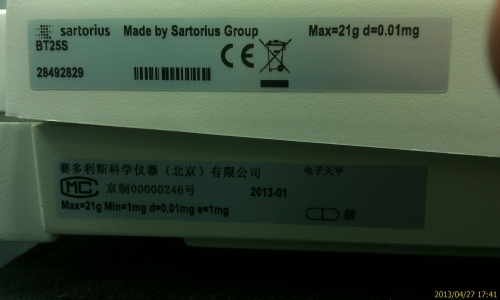

情况:已购买的 sartorius 天平,Max=21g,Min=1mg,d=0.01mg,e=1mg 标签等级为Ⅰ级,请计量测试院来检天平,证书中写明为Ⅱ级合格。
        计算n=21/0.001=21000

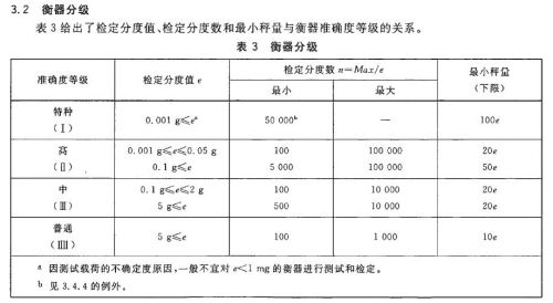

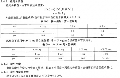

分析2:查阅GB/T 23111-2008 非自动衡器  (标准资料网下载的标准),有如下描述:
国标中没有找到关于e<1mg的描述,对于e=1mg,n=21000按衡器分级可直接划为Ⅱ级;
如按3.4.4例外,对于d=0.01mg,Ⅰ级衡器可以允许n<50000,但小到多少没有明确写明。按这个说法,对于e=1mg,n=21000划为Ⅰ级也可以了。
你是不是把d=0.01mg搞错了,应该是d=0.1mg吧。
你所问的问题,厂家和计量院都没错,问题出在国家管理层面上,衡器标准已经按照R76非自动衡器国际建议重新制定了,把天平和秤合并为非自动衡器,而国内的检定规程却没有及时跟进,还是把非自动衡器划分成天平和秤俩种计量器具,造成标准和检定规程不一致,于是就出现了谁都没错,用户却很迷惑的情况。

1.天平的d=0.01mg是真实的,我特意贴了张照片。2.说真的,被天平迷糊了好几天了,规程和标准都仔细看过,各家都有道理,也许唯一的解决办法只有换天平了。

    d=0.01mg的话,则e应该是0.1mg,实际上生产铭牌上标注的是d=0.01mg,e=1mg是错误的,因为e最大只能是10d,不可能是100d。如果正确的e是0.1mg,则该天平的检定分度数为210000,是I级,应该是厂家的标注出了错误,而且该天平的最小称量也是错误的,I级电子天平的最小称量是100e,而标注上却是100d,你可以联系厂家要求更换正确的生产铭牌。

GB/T 23111-2008 在中有明确提到e=1mg 的Ⅰ级衡器有2个特例:当d<1mg时,e可以是20d、50d、100d、甚至>100d;当d<0.1mg时,max/e可以<50000。(如本天平21/0.001=21000)如按上述理解,可以认为是正确?

关于最小称量min,JJG1036-2008和GB/T 23111-2008中都有描述相应的特例,用d代替e来计算。

仔细查看了JJG1036-2008电子天平检定规程和GBT_23111-2008非自动衡器标准,检定规程和生产标准里对d=1mg的衡器,e是可以为100d;检定规程里对e≤1mg的衡器,最小检定分度数为50000,只有e<1mg的衡器,检定分度数才可低于50000,而GBT_23111-2008非自动衡器的要求是d<0.1mg的I级衡器,检定分度数n可以小于50000。由此看出,对于检定分度数n可小于50000的要求,检定规程和标准的要求不一致,站在厂家的角度,赛多利斯的这台电子天平完全符合GBT_23111-2008非自动衡器对I级要求,站在计量院立场,只能依据检定规程将这台I级电子天平降级为II级(因为该电子天平的检定分度数n不符合I级要求)。检定规程和生产标准的不一致,给生产厂家和用户以及计量检定机构带来很大的困扰和麻烦。
