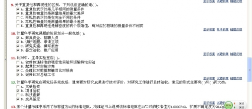

zhenfpe 发表于 2013-5-9 09:18:55 | 显示全部楼层 |阅读模式
第一张图 兄弟买的是2级的宝典,大家看看他的题库是几级的?

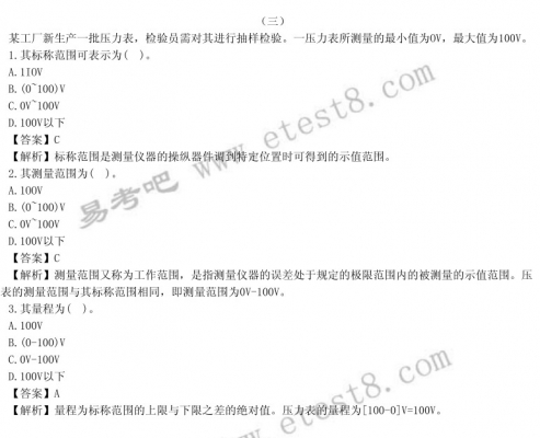

第2张图 压力表的问题,啥也不说了!

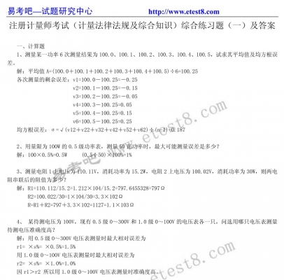

第3张图 我知道他们打印的时候偷懒了,可开始您看的懂吗?反正我看不懂 还有那个均方根?是2级内容么?

叶孤鸿 发表于 2013-5-21 09:21:38 | 显示全部楼层
假设是电流表(0-100)v有什么错误啊

王大鹏 发表于 2017-2-4 15:09:22 | 显示全部楼层
单位应该为安培。

李小四 发表于 2017-2-8 14:23:38 | 显示全部楼层
太不靠谱了,压力表单位是V,粗制乱造
